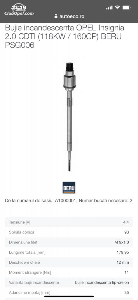

Cele cu senzor au capatul de sus mai rontund sa zic asa ,asa iti dai seama cel mai simplu care au senzorul ,in general sunt montate pe cilindrul 2 si 3 ,adica cum deschizi capota de la stanga la dreapta in cazul tau a doua bujie e cea cu senzor ce iti apare la diagnoza.
Asa arata o bujie cu senzor:
