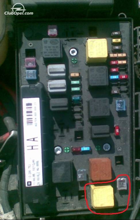

Salutare, am verificat electromotorul cu fir direct la baterie și funcționeazã,bãiatu la care am fost este mecanic particular si nu are tester si la electric nu se prea pricepe..! Curent la bobina nu vine! Deci probabil estw undeva un fir, un releu sau vreo siguranțã! O sa merg la un electrician sa vedem!.. Mi-a mai zis cineva ca ar putea fi si de la contact ceva! Dar era doar o presupunere!.. A-ți putea sa ma ajutați cu o poza cu respectiva siguranțã ca eu nu am desfãșurãtorul cu amplasarea siguranțelor care era pe capac de obicei dar aici nu este!.Pentru a porni am tras un fir de la electromotor la baterie si ii dau de acolo pânã una alta! . Eventual va pun o pozã cu tabloul sa vedeți exact!

Pe acel panou de sigurante, exista doar o siguranta cu Nr. 18 si chiar daca nu vedeai unde scrie "18", cred ca sunt 2 sau maxim 3 sigurante de 25A, le puteai verifica.
La fel de usor se putea verifica si releul, dar pe principiul "de ce simplu, cand se poate complicat", mai bine tragi fire, deschizi capote, s. a. m. d.

Da, va mulțumesc din nou pentru ajutor..! Am identificat problema din sfaturile dumneavoastrã! Era o siguranțã de 25 Amp din partea de jos de lângã releul galben 😒😒.
