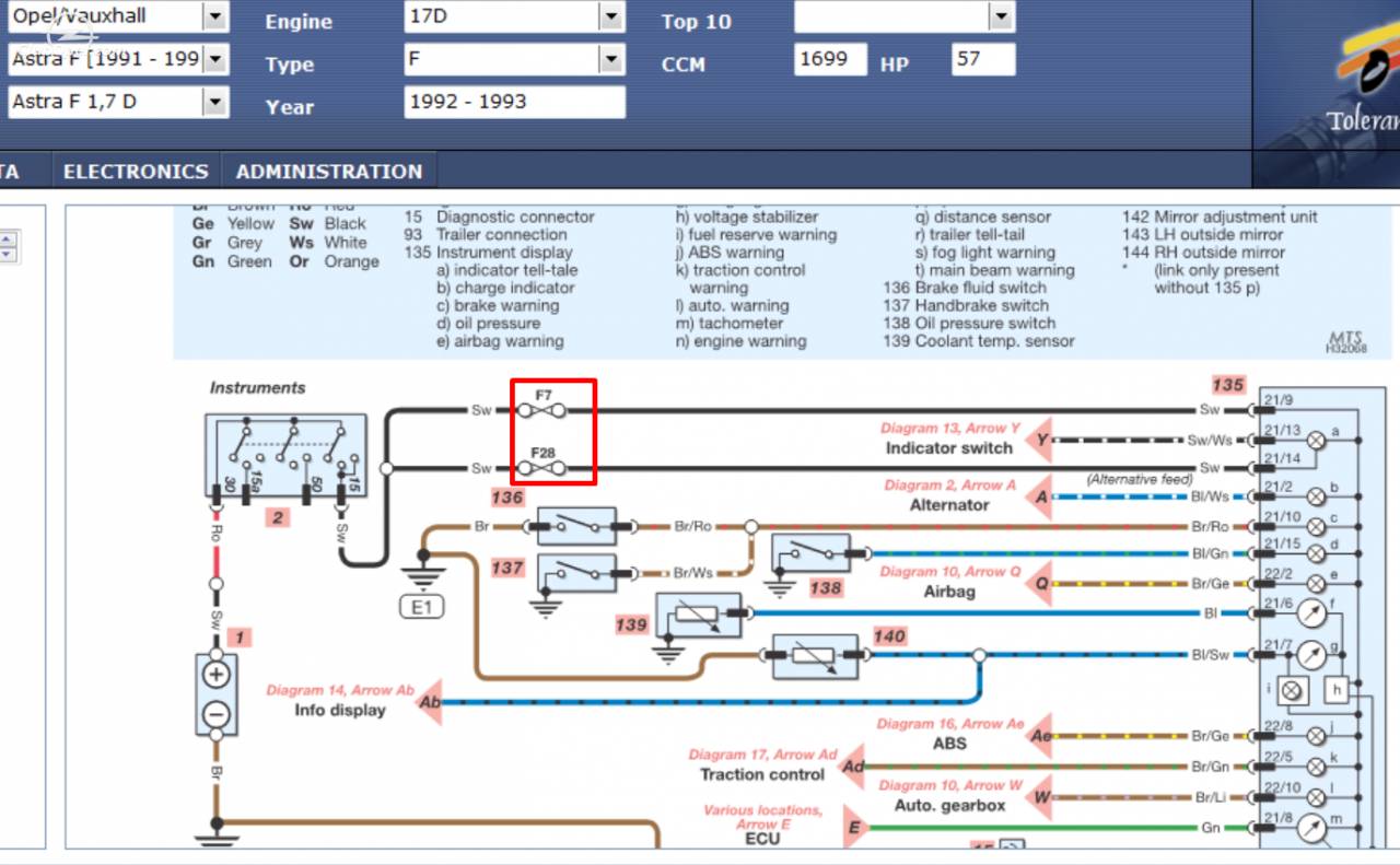

Salutare Grup ! Sunt nou printre voi, și vin cu o problema: Astãzi am cumpãrat un Opel Astra f. 1.7 diesel. An '93 și am observat cã atunci când pun contactul nu se aprinde nici un martor. ( Doar de la acționarea frânei de mânã) A mai întâlnit cineva problema aceasta? Ce ar putea fi? . Mulțumesc anticipat

salut,
iluminatul bordului merge? se regleaza din rotita?
e posibil sa fie astupati cu banda martorii, alimentarea cu plus pentru martorii care nu se aprind e comuna cu cel de la frina de mina.
sau becuri arse, dar sint cam multe deodata arse...
Verifica totusi siguranta f7 si f28 ( f7 mai ales, f28 doar ca sa te asiguri ca e buna) si mufa ceasurilor.

Atunci nu ai o problema cu alimentarea cu curent a bordului, este posibil sa fie ce am zis mai sus.
Eu as da ceasurile jos si as verifica, macar iti iei o grija.
Ceasurile merg (turometru, vitezometru , apa, combustibil)?
Mai asteapta si alte pareri.

eu as da ceasurile jos si as verifica becurile de la martorii care nu se aprind cind pui contactul, sa nu fie arse.
As verifica si inauntru sa nu fie mascate cumva.
spre exemplu martorul baterie trebuie sa se aprinda cind pui contactul si sa se stinga dupa ce pornesti motorul. Plusul lui este comun cu martorul de la frina de mina care zici ca merge. La masina asta excitatia de la alternator se face exact prin becul martorului. Incarcarea merge?
