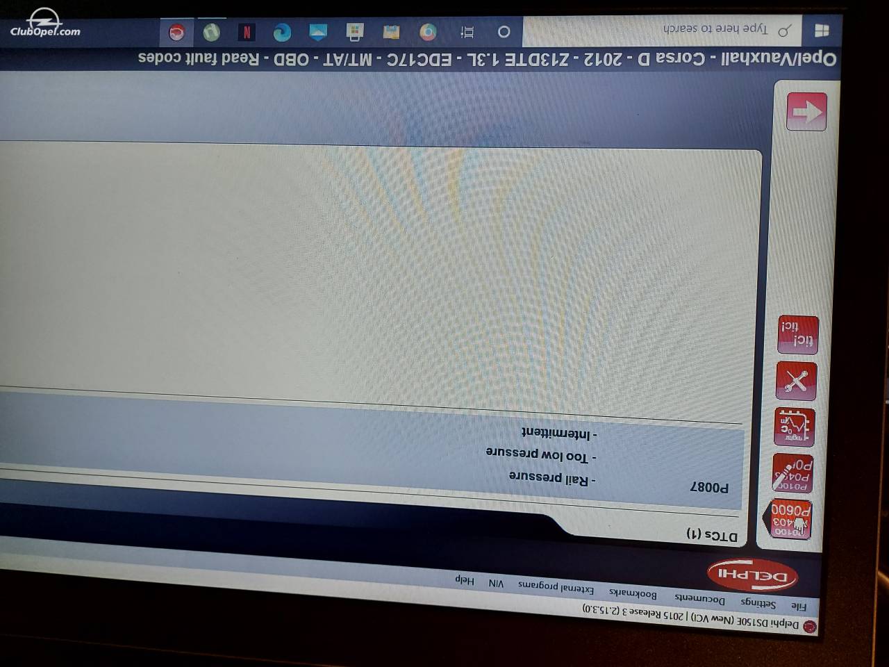

Salut! Am si eu o problema la un Opel Corsa 1.3 CDTI 95cp
Imi apare masinuta cu cheie si intra in limitare. La repornire totul revine la normal. Am observat ca face dupa ce merg o perioada cu masina adica dupa ce se incalzeste si sunt momente cand face de cateva ori la rand si alte dati cand face o singura data. La diagnoza apare eroarea P0087. Tin sa precizez ca am schinbat de doua ori filtrul de motorina si am mai schimbat si regulatorul de pe pompa (marca BOSCH dupa codul de pe piesa) si face la fel. Am mai observat ca atunci cand deschid busonul face vid, se aude cum trage aer in momentul in care deschid busonul. Multumesc!
MODEL: Corsa 2012
MOTOR: A13DTE
CODURI EROARE: P0087

Salut! Asa cum am spus si in postare, am gasit si eu cateva cauze posibile prin diferite comentarii si am schimbat mai multe filtre de motorina, am schimbat regulatorul de presiune de pe pompa(spre sa nu ii fi gresit denumirea) si mai citisem de senzorul de presiune de pe rampa de injectoare ca ar putea gi o cauza. De curand am cumparat un spray pentru curatat contacte pentru ca am observat urme de ulei in mufa de la regulator si am curatat.o cu spray la fel am facut si cu mufa de la senzorul de presiune si nu a mai facut probleme. Ideea este ca am observat ca facea dupa ce se incalzea, dupa ce mergeam o perioada cu ea iar acum nu a facut nici la un drum de 100 de km doar ca este frustranta problema, nu poti merge sigur cu ea pt ca te astepti sa faca oricand si mai ales daca esti intr o depasire este foarte nasol.
Mai este o problema pe care am observat o la masina si anume ca face vid in rezervor din cate imi dau seama. Este normal? Multumesc pt raspunsuri.
