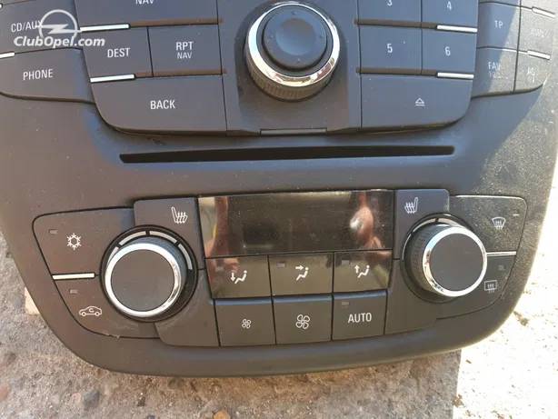

De ceva vreme intampin probleme la climatronic , mai exact , cateodata se aprinde si functioneaza , alteori ramane stins si nu mai functioneaza nimic legat de clima si incalzire in scaune.
Am fost cu masina la electrician si a mesterit el ceva pe acolo , dar nu a rezolvat problema.
Chestia interesanta este ca , daca afara este cald panoul de climatronic uneori nu se aprinde, alteori functioneaza fara nici un stres.
Sa fie oare ceva problema legata de masa insuficienta?
Am schimbat panoul cu butoane de la climatronic , dar tot asa face.

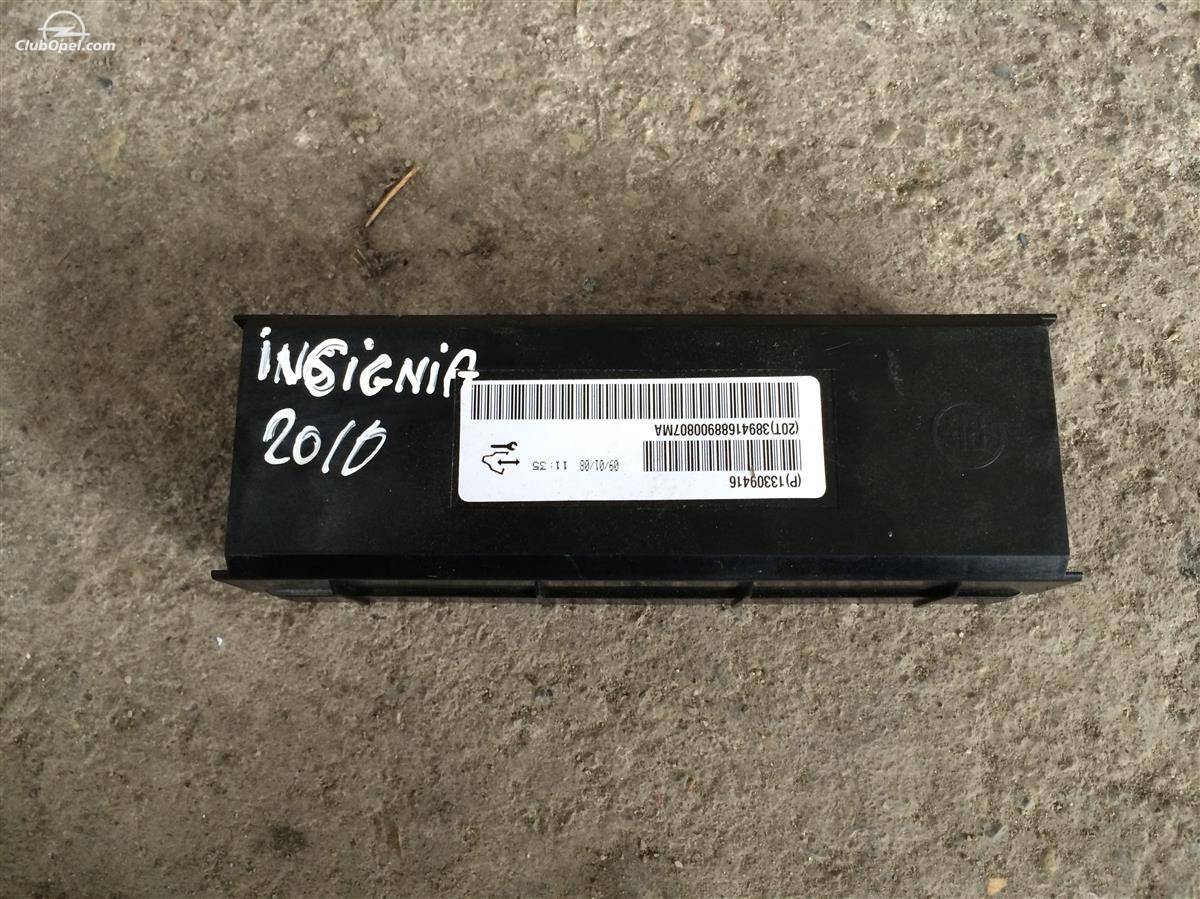

Vreau sa inlocuiesc modulul de clima
Daca se inlocuieste acesta trebuie codat/inregistrat pe seria de sasiu ?
MODEL: insignia 2009
MOTOR: a20dth
  • iulius
  • Mesaje scrise: 1,793
  • Masina: Insignia 2019
mergi si fa o resoftare a sistemului cu ultima varianta.
cred ca mai mult de 150 lei nu costa. obligatoriu la reprezantanta.
se rezolva sigur
