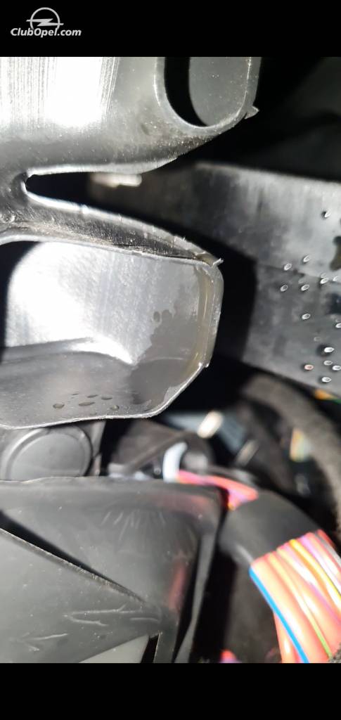

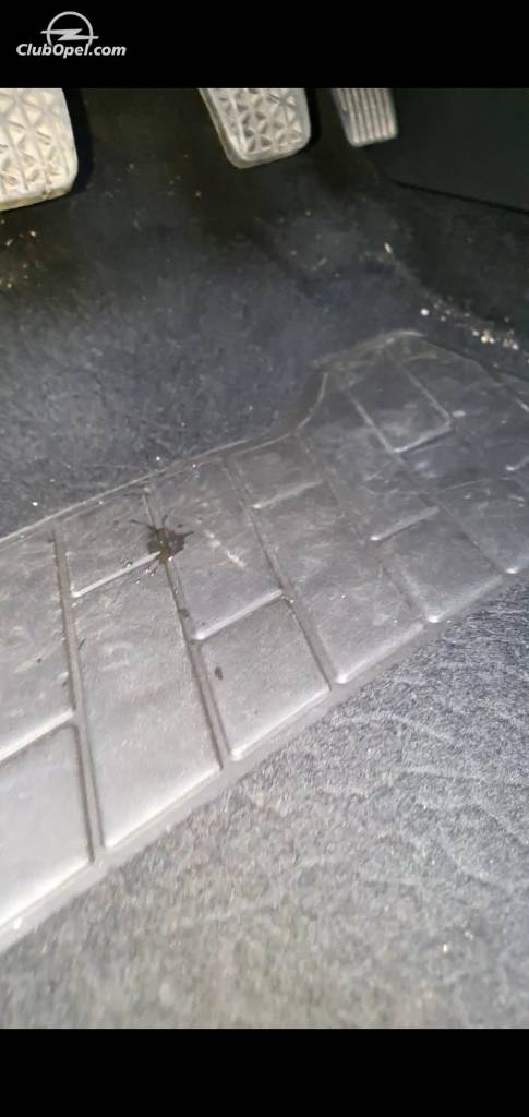

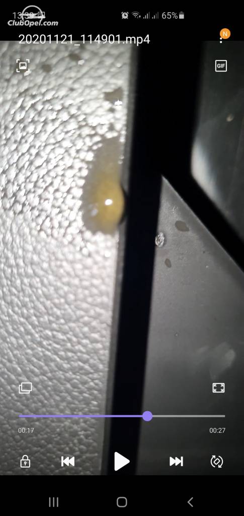

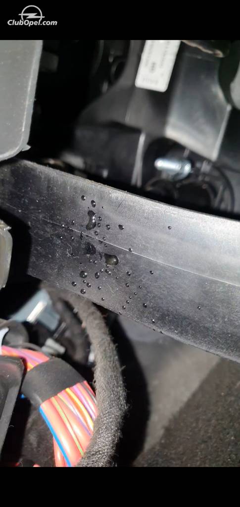

In weekend am schimbat presurile cu tavitele de cauciuc si in timp ce aspiram, am vazut o picătură de lichid de frana pe podea, o picatura acumulata pe partea de jos a bordului si pedala de ambreiaj stropita cu lichid de frână.
La recomandarea lui Octavian Danciu am verificat lichidul de frana care parea a fi tot la locul lui.

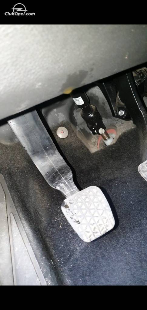

Problema e că scârțâie/chițăie la apasarea/debraierea pedalei si suspectez pompa sau vreo garnitură.
Mentionez ca pedala are cursa completă, debraiaza normal, nu "fura" de jos de tot si revine in pozitia inițială, ca si pana acum si nu are joc pe orizontala. Nu am avut nici pedala moale.
Joi merg la service la Radacini Iuliu Maniu(masina inca mai are garantie 2 ani jumate).
Voi ati patit asta la masinile voastre? Sunt curios de rezolvare si mai ales sa nu invoce cine stie ce motiv sau aa imi spuna ca "asa fac toate, e ceva normal".

P.S. mi-au spus ca acolo nu a fost lichid de frana, ci mai degrabă condens de pe tubulatura de la sistemul de ventilatie. Ce-i drept nu am mai avut alte scurgeri de atunci. Au spus ca daca era lichid de frana, ar fi ramas uleios unde am sters. Cel mai probabil revin la ei dupa anul nou si o las acolo o noapte.

Scartaitul provine de la un arc de la pedala de ambreiaj,trebuie sa bagi capul sub bord ca sa il vezi, ,e intr-o pozitie incomod de accesat.Daca apesi cu mana pe pedala de ambreiaj ai sa vezi si de ce scirtaie.
