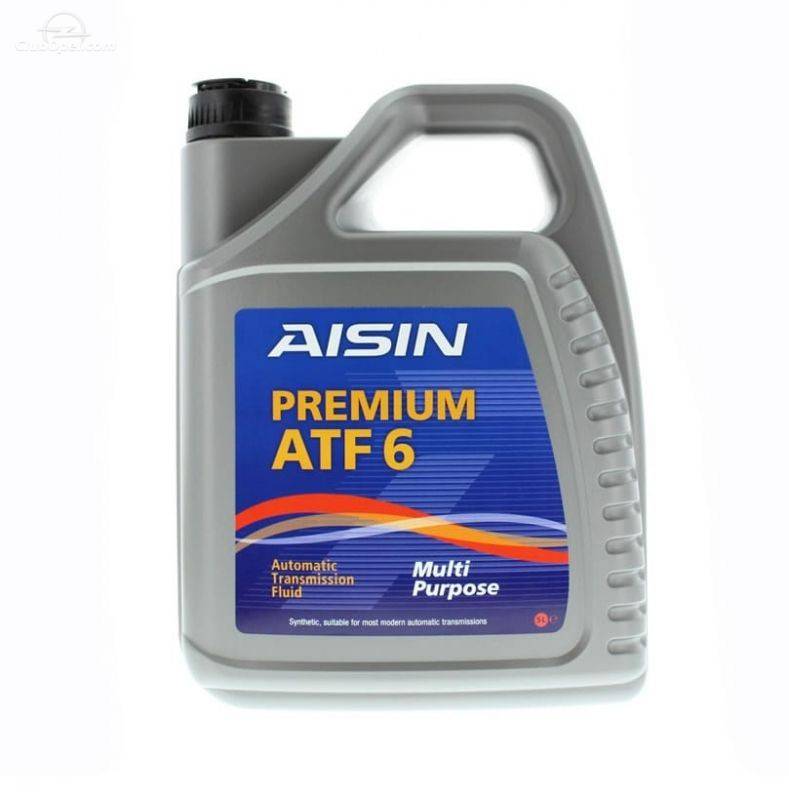

vladspaniolul a scris:Stie cineva daca uleiul acesta se potriveste la cutiile automate in 6 viteze de pe Opel GLX ?
MODEL: Grandland X 2018
MOTOR: B16DTH
MOTOR: B16DTH
in mod normal cred ca este bun doar ca la GM din ce am vazut de-a lungul anilor, se foloseste doar ulei GM original (care este din pacate mult mai scump) si asta pentru ca GM-ul mereu a modificat una alta la cutiile de viteze (chiar daca acele cutii se folosesc si pe alte tipuri de masini).
cutia AISIN de la Opel este altfel softata si din pacate nu mai bine decat originalul, fata de aceasi cutie folosita la Volvo care functioneaza mult mai bine sau pe marcile asiatice pe care a mai fost folosita.
Sfatul meu este sa folosesti ulei original sau sa pui o intrebare direct la AISIN la producator sa vezi ce raspuns primesti...

Si eu opinez pe ulei GM. Si as oferi in sprijin cazul uleiului de motor. Concret, au fost utilizatori care au pus uleiuri altul decat Opel, doar pt ca respectivele sunt folosite de celelalte marci ce au acelasi motor puretech. A rezultat uzura curelei de distributie. Deci sa ne bazam pe producator ca sa putem beneficia de asistenta in caz de probleme.
