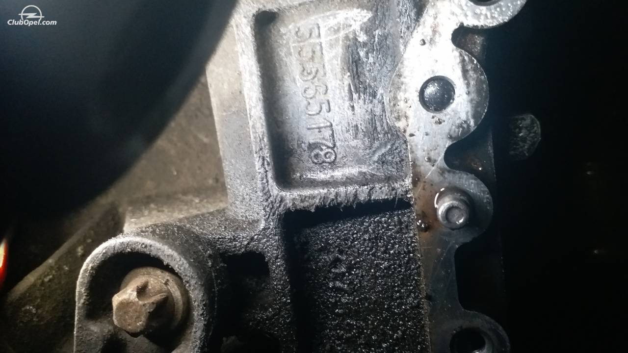

Salutare,
Detin un Astra J din 2010 motor 1.3 diesel, din nefericire pentru mine s-a stricat cutia de viteze cu codul de piesa 55565178. Ma poate ajuta cineva sa-mi spuna daca acelasi cod de piesa dar de pe un Corsa D, aceeași motorizare, ar potrivi pe masina mea?
Multumesc.

Faci cercetare pe site-ul http://www.opel-infos.de/ . La sectiunea Technik->Schaltgetriebe alegi (in functie de numarul de trepte de viteze ce le are cutia ta) 5-Gang sau 6-Gang si in pagina ce se deschide gasesti motorizarile comune in functie de cutia de viteze ce te intereseaza + codurile aferente lor.

Vezi la Fiat cu acelasi motor de 1.3 90 de Cai motoarele de 1.3 disel de 90 de cai au 6 trepte

Multumesc frumos de informatii, au fost de ajutor, doar ca acum ma vad in fata unei alte provocari.
Sa aleg cutia in functie de codul motorului, adica de la un alt model cu acelasi cod motor sau sa aleg dupa codul de cutie chiar daca difera codul motor (am vazut ca difera usor rapoartele intre treptele de viteza) ?
  • ahappyuser
  • Mesaje scrise: 6,816
Iti iei codul de cutie in telefon (faci poza) si te duci in parcul de dezmembrari. Cauti un model de Opel care acum dupa ce te-ai documentat pe Opel-Infos stii ca are acelasi tip de cutie, îi desfaci capota si verifici daca codul cutiei e acelasi. Daca e, o cumperi. Daca difera, mai cauti. Daca o sa tooot cauti zile intregi si nu gasesti exact cutia ta, te bagi la una compatibila cu cod apropiat (aceiasi cutie F13 de ex, dar cu alt raport pentru ultima viteza.. totudi ai grija ca raportul sa fie apropiat de cel original).
Nu cumperi cutie de viteze de benzinar pentru diesel sau vice-versa, chiar daca au acelasi cod de cutie (F13, de exemplu).
