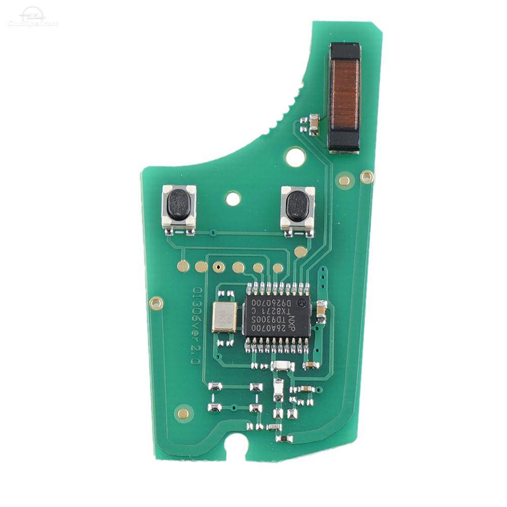

Nu stiu de s-a dezbatut aceasta problema, dar am rugamintea de a ma ajuta cu o solutie in situatia intalnita: am schimbat carcasa cheii si functioneaza inchiderea centralizata, pot pune contactul, dar nu porneste. Trebuie sa ii setez ceva? A mai patit cineva asa?

Daca cu cealalta cheie porneste , clar s-a intamplat ceva cu cipul , nu prea ai ce face , decat sa faci alt cip dupa cel bun , nu cred ca cu cealalta varianta esti de acord , cu plasarea langa contact la volan, cipul de la cealalta cheie , ca sa poti porni cu ambele chei, varianta ieftina , dar nu ok.Tu decizi.

RADU FLORIAN a scris:Nu are nici o treaba modulul de inchidere centralizata din carcasa cheii cu cipul de pornire ...
Esti sigur ca ai Astra J ?
Cipul este pe aceeasi placa cu modulul de inchidere.
@GUEVARACHE
Probabil in timpul extragerii placutei din carcasa veche ai atins bobina din capat si nu-ti mai vede cipul.
