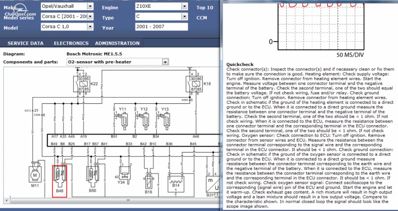

salut,
ai verificat cablajul dintre sonda si ecu?
Uite mai jos citeva imagini, poate te ajuta
scoate mufa de la ecu si de la sonda si verifica sa ai intre capatul de la sona si cel de la ecu ale aceluiasi fir mai putin de 1 ohm. Verifici cele 4 fire de la sonda asa.
Apoi ai un circuit de incalzire in sonda (e o rezistenta) o masori, sa nu se fi ars.
E posibil sa fie si ceva mecanic gen catalizator infundat sau altceva, aici sint doar posibilitatile de defect electrice care dau eroarea asta. Masinile mai au si furtune, garnituri nu numai senzori si cabluri.
Prin verificarile astea te asiguri doar ca electric totul e ok. Daca sonda si cablurile sint bune e posibil sa fie chiar ecu, dar pentru ca ala e scump il poti lasa mai la urma cu banuiala, prima data verificate astea, cabluri, sonda , neetanseitati, infundari si ce o mai fi.
Parerea mea.
Scheme gasim daca ai nevoie( vezi ca z10xe apare cu doua tipuri de ecu si difera locul unde intra sonda in mufa lui) (la unul scrie ca e BOSCH cu EASYTRONIC, la celalalt nu apare easytronic)

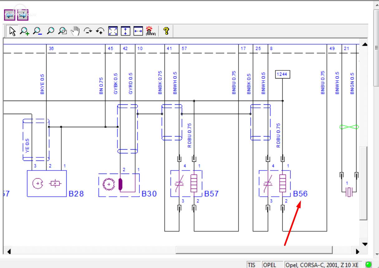

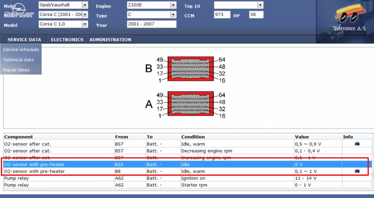

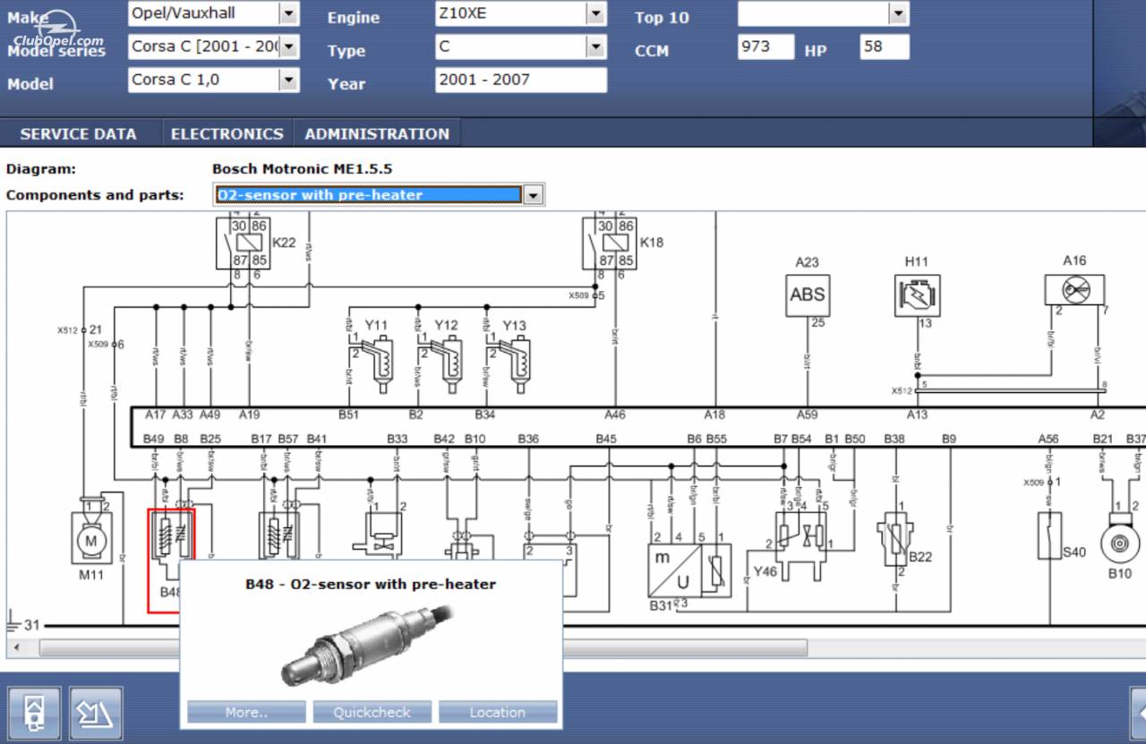

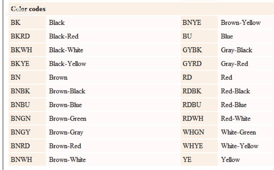

atunci sint bune pozele de sus, daca te uiti in prima scrie "Bosch Motronic ME 1.5.5", ar trebui sa gasesti firele de la sonda in mufa B de la ECU, in pinii 8, 25 si 49
uite si schema din tis, sa vezi si ce culori au firele dintre sonda si ecu, daca e ceva ce nu stii sa intrebi, ori eu ori un alt coleg te va ajuta.
