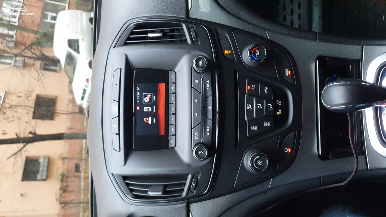

Am achizitionat recent un Opel insignia 1.6 cdti (2016) si caut sa fac un "update" al sistemului de infotainment impreuna cu montarea unor senzori de parcare fata/spate.
Va solicit, va rog celor ce aveti mai multa experienta cu acest model de masina sa imi dati si mie urmatoarele informatii.

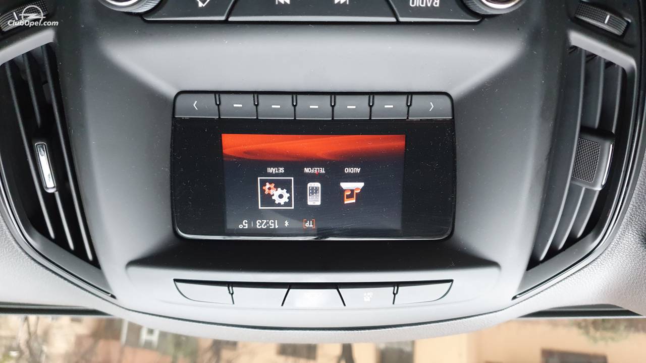

1. Tipul infotainment-ului actual care este (un cod specific modelului in cauza ori o denumire comerciala)? - atasez si cateva poze reprezentative cu sistemul actual
2. Ce mi-ati recomanda pentru inlocuirea acestuia, de preferat o varianta care sa suporte Android Auto ori Apple CarPlay
3. Ce varianta de senzori de parcare ati recomanda? Exista si o posibilitate de a integra sistemul de parcare direct in infotainment-ul mai sus mentionat prin modificarea calculatorului masinii?
Multumesc anticipat pentru raspunsurile voastre.

poti sa il schimbi fie cu sistemul original Intelilink nav 900 dar varianta a doua care are si android auto respectiv cu senzori de parcare si tot ce mai este legat de ei (tot de pe original) second de pe masini din dezmembrari sau sa pui acele sisteme pe care le gasesti care imita originalul dar sunt after market cu Android si sistem de senzori la fel, unele din sisteme accepta direct in ele conectivitatea pentru senzori.
Oricum ai face iti trebuie schemele original si un electrician auto bun. Succes

Sau iti iei un tesla carpad. Ecran mare, frumos, cu android, poti baga si cartela SIM ca as ai net sau telefon direct in masina, suport pentru camera marsarier si desigur senzori aftermarket. Sistemul e undeva pe la 3500-4000 de lei. E un nene pe youtube din Oradea care se ocupa cu asa ceva. Il gasesti usor daca cauti.
