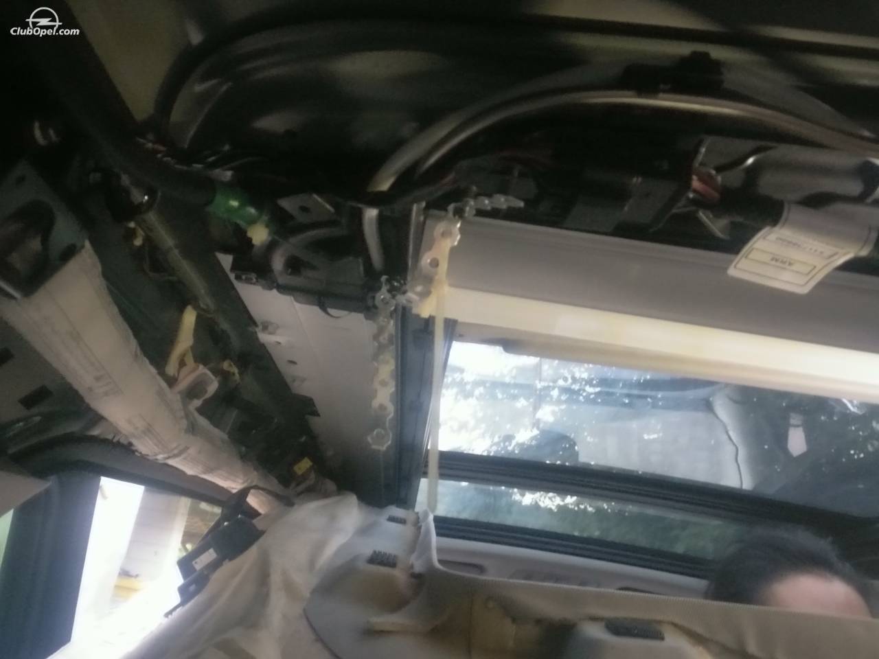

De cateva zile s a blocat la jumatate ruloul trapei panoramice. Dupa ce am desfacut plafonul am constatat ca panza ruloului are lipita pe margini o lamela care culiseaza pe sina, cu rol de arc, care tine intinsa panza si o aduna pe rulou in momentul cand deschizi trapa. Aceasta lamela a calcat stramb pe sina si s a deformat. E pe principiul unei rulete de masura. Unde as pute gasi asa o lamela noua sau ceva solutii functionale de rezolvare a problemei. Multumesc !

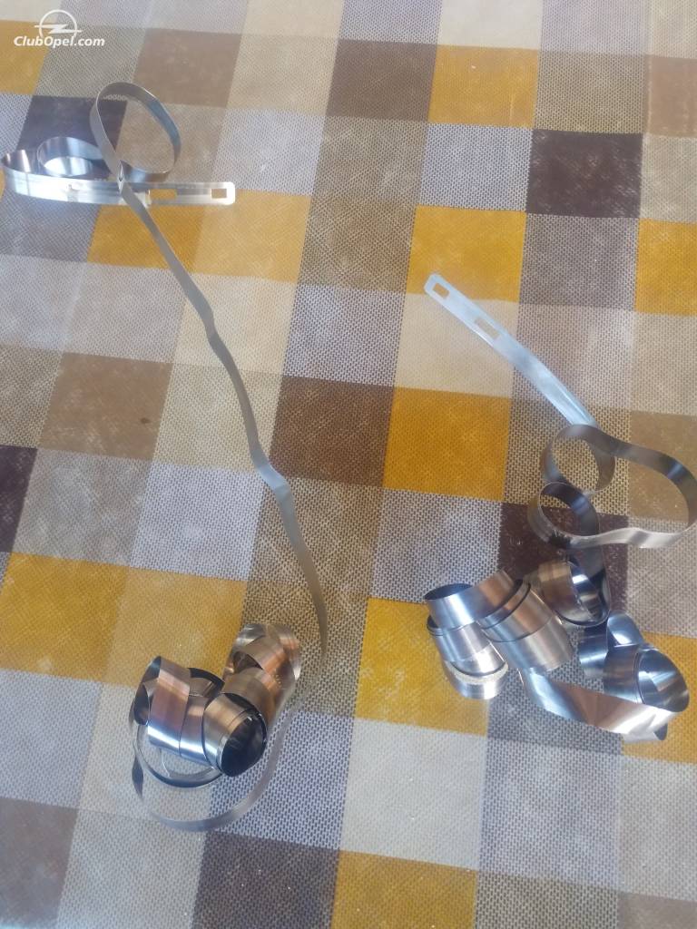

Astea sunt arcurile de tip lamela care tineau ruloul intins. Pe original am gasit la 500 euro ruloul... Alte variante ?

pai si alea nu le poti pune la loc cum erau? nu par sa fie rupte doar au sarit de undeva...

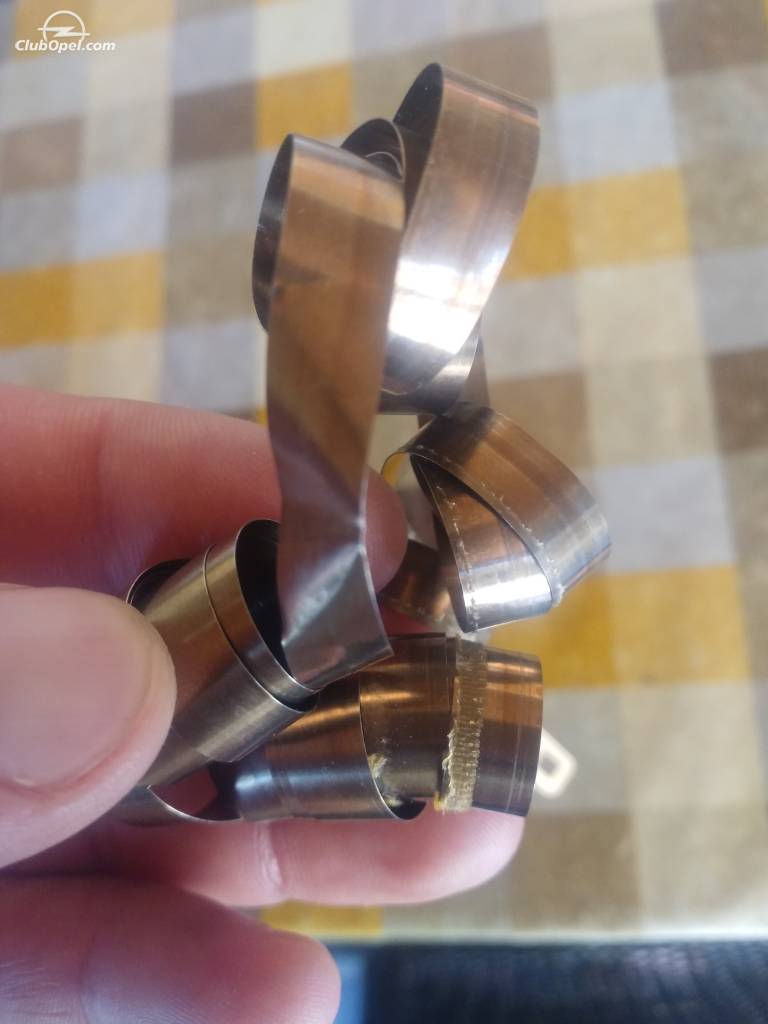

Nu cred... Marginea lamelei era lipita de panza iar la jumatate, in locul in care a sarit de pe sina, s au deformat si nu mai arcuiesc, nu mai trag ruloul inapoi.. Nu stiu.. trebuie sa improvizez ceva..

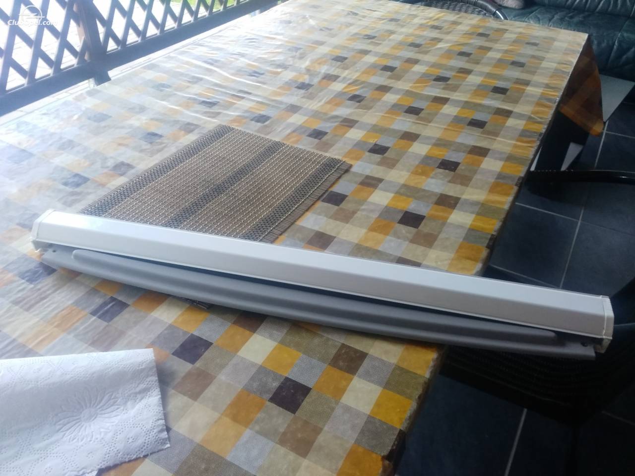

Salut, am rezolvat problema. Am dat jos ruloul si am montat panza la o firma care face jaluzele cu arc. Apoi am montat înapoi cu câteva improvizatii ruloul înapoi. Panza stã întinsã dar am evitat sã o mai folosesc, am lãsat o închisã. Trebuie multã rãbdare si putina creativitate si o rezolvi. Cost 145 lei confectionatul jaluzelei.
