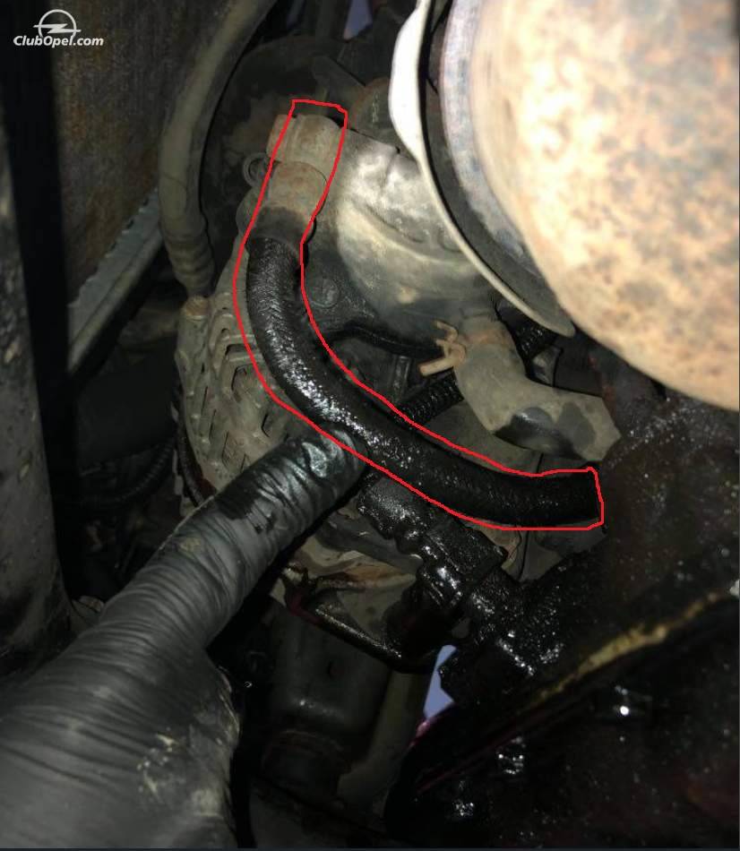

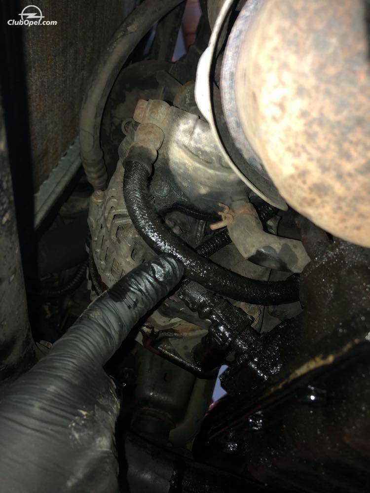

Stie careva cum se numeste acest furtun ? Imi scapa foarte mult ulei si trebuie sa il inlocuiesc insa nu stiu cum se numeste.
Multumesc anticipat !
MODEL: Astra H 2005 1.7 101 cai

Daca te referi la furtunui incercuit cu rosu, acela este furtun tur pompa vacuum. Furtunul care duce presiunea de ulei pana in pompa de vacuum.

Furtun Tur Bloc Motor La Pompa de Vid
Cod: 545507 545438 98069842
