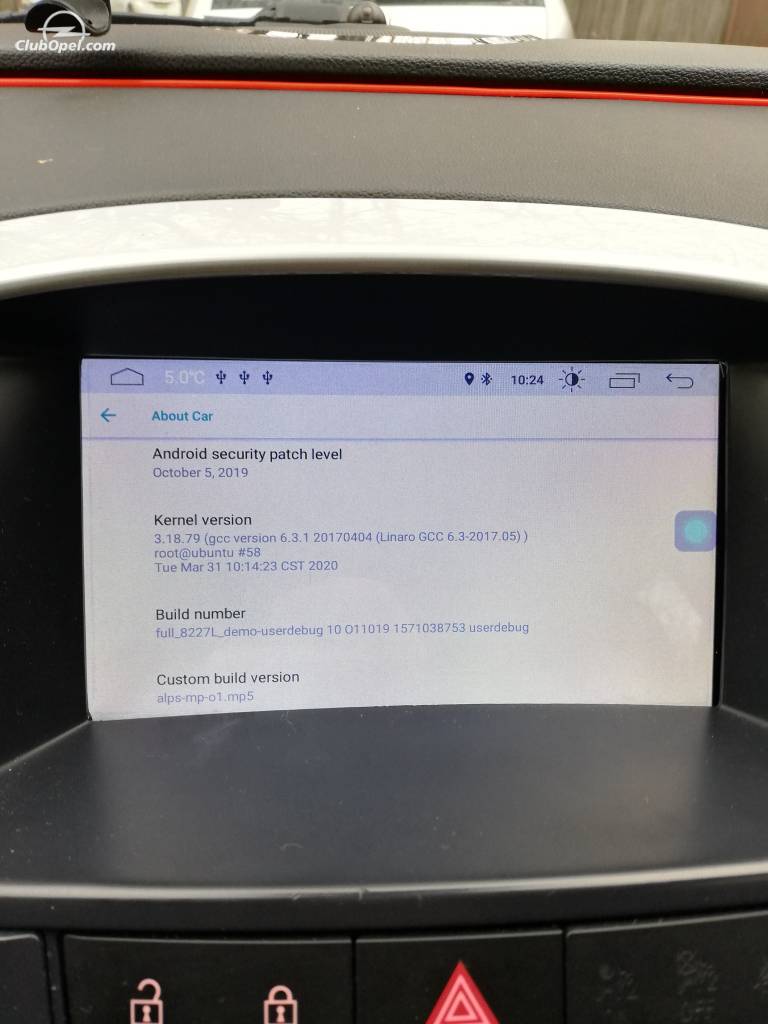

haideti ca am rezolvat-o. Am activat Advanced Settings tinand apasat pe primul rand din About Device si introducand parola 8888, gasita pe net. Acolo se deschide un meniu urias, cu ft ft multe optiuni. Una din rubrici este ce apk uri native sa apara pe desktop si unde anume. Le-am luat pe toate pe rand si prin eliminare am gasit Car Info - este ceea ce cautam. Acum am un ditamai meniul d eund epot seta toate nebuniile, cat sa stea farurile aprinse dupa ce ies, incalzire auxiliara, calitate aer, dezaburire automata si multe altele. Ai dracu chinezii dracu, nu ar fi pus din prima 😊)

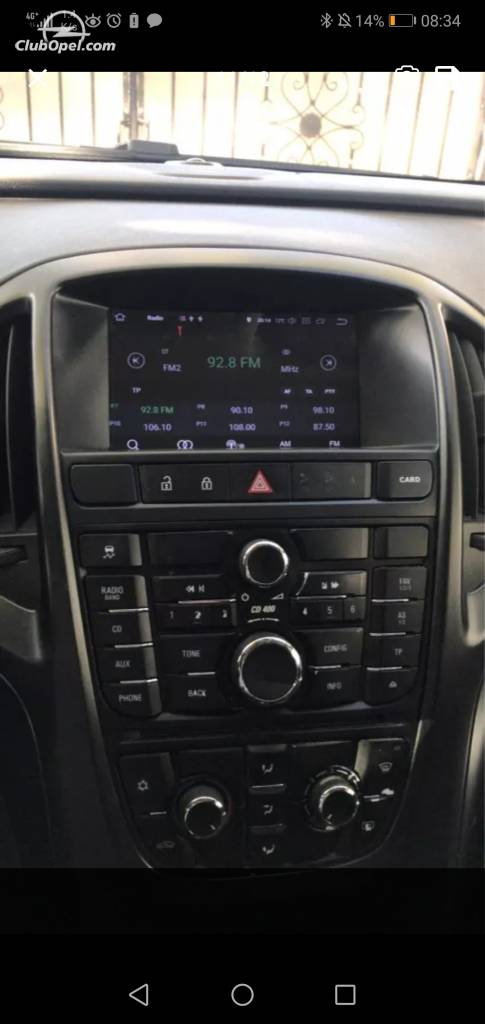

poti pune te rog poze cu el montat pe masina

Interfațã (butoanele de la cd400) mai sunt funcționale? Mai ai funcțional cd? Vad în poza ca ai un capac și un card acolo unde ar veni butonul sport și cel tour. Eu având unitate cd500 și acele butoane nu am gãsit nimic compatibil, se pot scoate cumva capacele alea?
