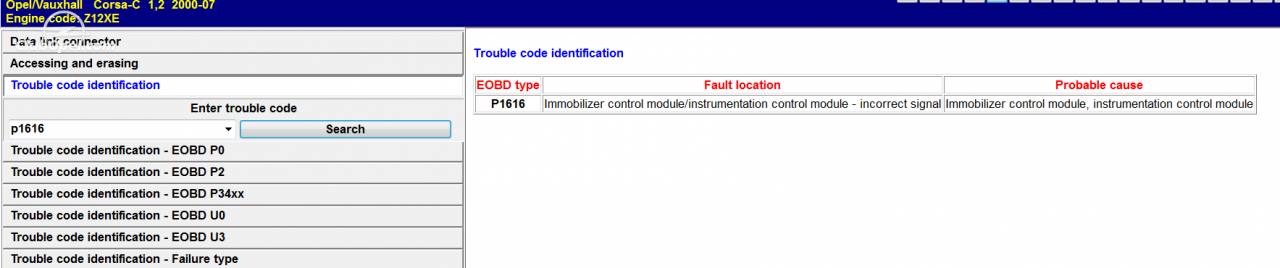

Dar codul respectiv (1616) ce reprezinta?

Imobilizatorul
