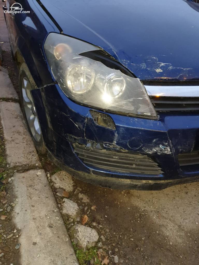

Far dreapta ce nu functioneaza deloc dupa ce a fost lovit .
Am schimbat farul iar becurile le-am probat sunt bune...
dar nu functioneaza nimic la el .(faza scurta .faza lunga,semnalizare, pozitie).
Mentionez ca farul din stanga functioneaza perfect !(faza scurta .faza lunga,semnalizare, pozitie).
Daca ma poate ajuta cineva cu un sfat.

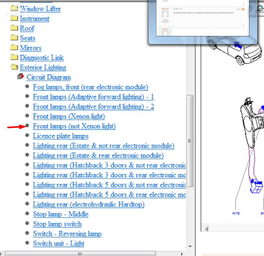

ce fel de lumini (far) ai pe masina?
din lista de mai jos care tip este pe masina ta, cel cu sageata?
ai masurat masa in mufa farului? Daca da, cum (cu ce), si unde in mufa, pe care pin(i)?

gabimilo1 a scris:salut,

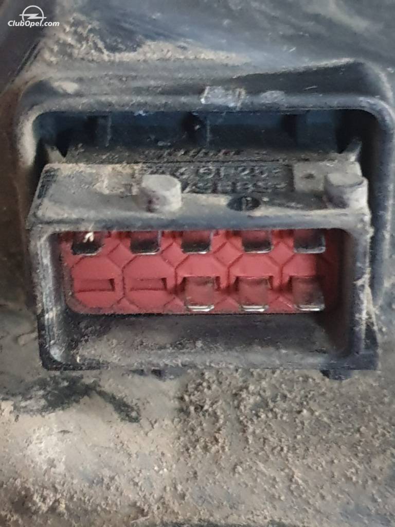

e un Opel astra H 1.3 CDTI AN 2006 nu stiu ce fel de faruri am...dar pot pune o foto

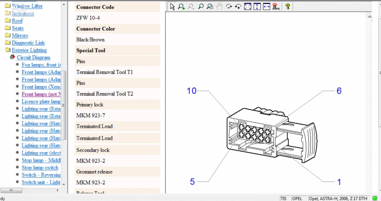

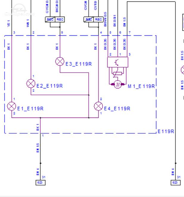

Verifica masa (m-am inspirat de la @sebage, din postul lui de ieri) uite schema (cred ca asta e, poate confirma si el vazind pozele tale, poate are mai multa experienta)
asta ar fi mufa, cred ca e cum ai tu in poza.
trebuie masa in 1 si 7, verificata cu o lampa cu bec de 21w , ca sa ai consum, la contact imperfect dupa parerea mea aparatul de masura te poate fenta.
Nu am prea inteles nici eu ce lovitura ai incasat, ai avut accident? cu far zdrobit, smuls de la locul lui? E important sa stim amanunte, mai ales ca nu avem masina la masurat, pote s-a smuls cablajul.
vezi masa in primul rind , si apoi vedem plusurile necesare.
