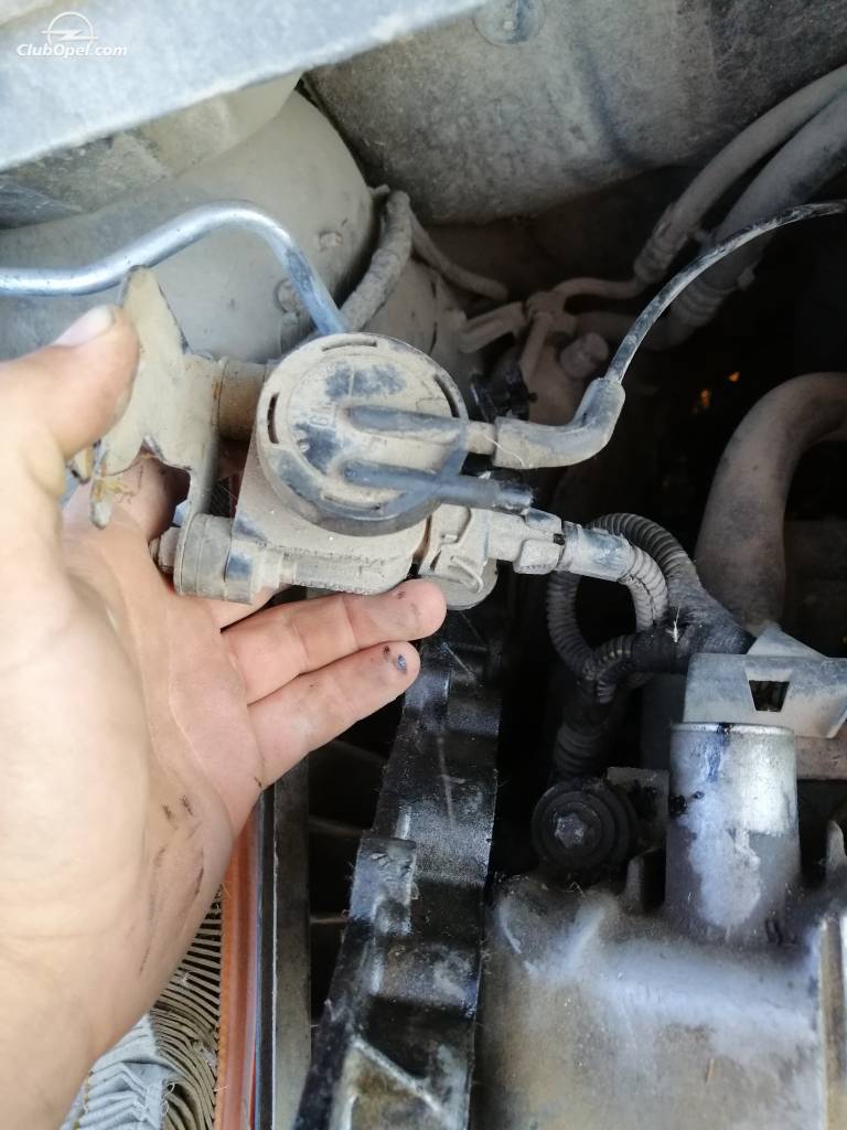

Asearã am curãtat intercooleru cu benzinã si am schimbat componenta din imagine, gândindu-mã ca rezolv problema... Dar vad ca face la fel.

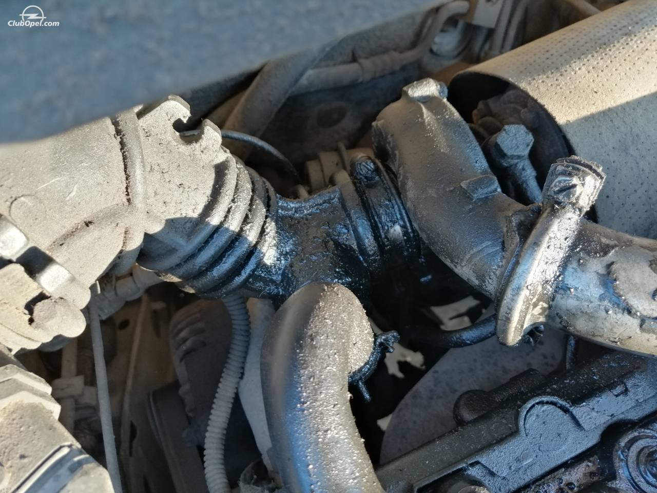

Atasez si o imagine cu turbina si uleiul pe care îl aruncã.
Voi spune ca anul trecut am schimbat turbina și nu arunca ulei... Sa fie de la turbina cumva?
Sa fie de la axul turbinei? Sa aibã joc?

La electrovalva iti lipseste un furtun. Si daca le ai pe amandoua, le-ai pus invers.
  • BStefan562
  • Mesaje scrise: 21
  • Masina: Zafira 2000
  • Cont inregistrat: 03 Feb 2020
Cel dinspre spatele mașinii nu trebuie sa intre în turbina, iar cel dinspre fata mașinii sa vina de pe lângã baterie?

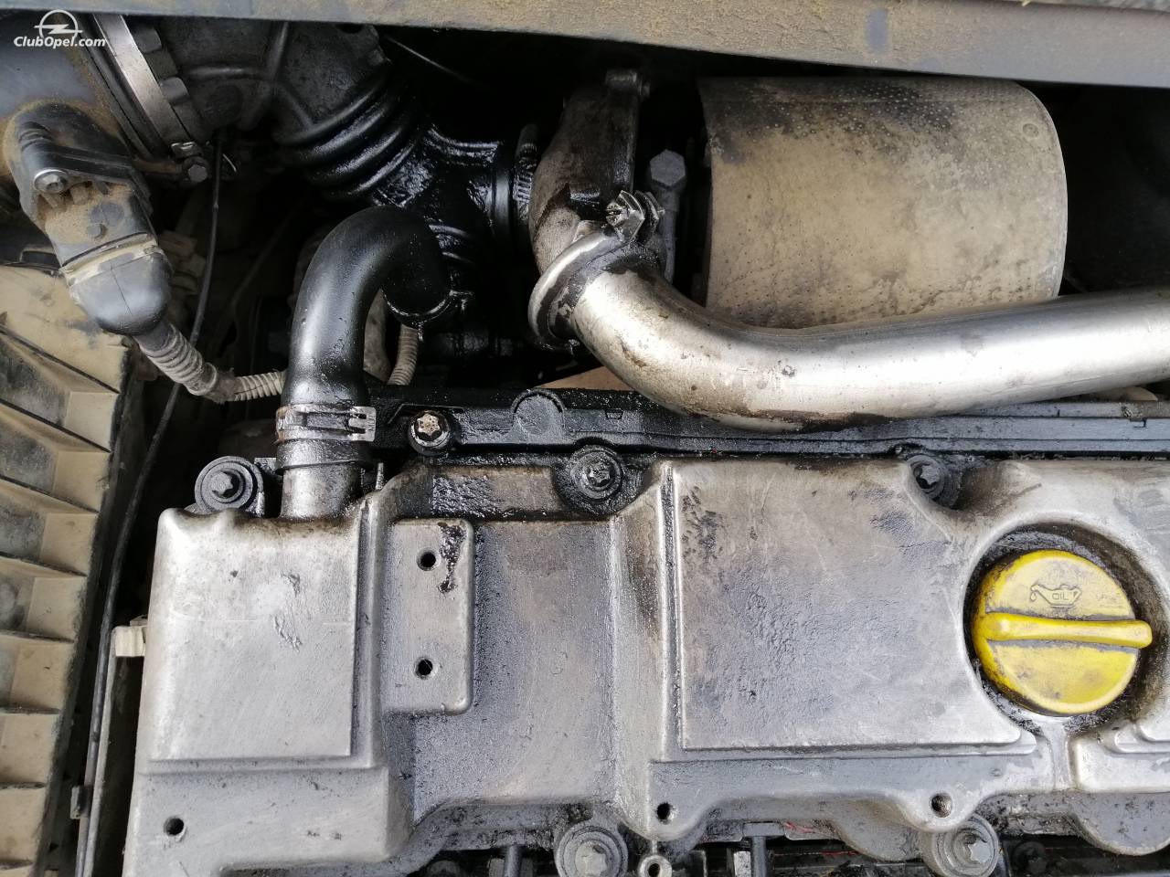

Am atasat niste poze cu uleiul pe care îl aruncã.
