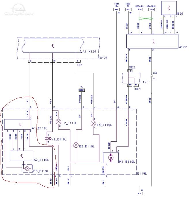

Din ce se vede in schema, strict in far ai 6 conductoare (fire) si doua mufe, care tin de aprinderea becului Xenon, nimic altceva.
Daca tot ai farul dat jos, va fi destul de simplu sa verifici contactele in mufe si continuitatea firelor.
Sper sa ce intelege schema, daca nu, putem sa detaliem. Partea de faza scurta este incercuita cu rosu.
