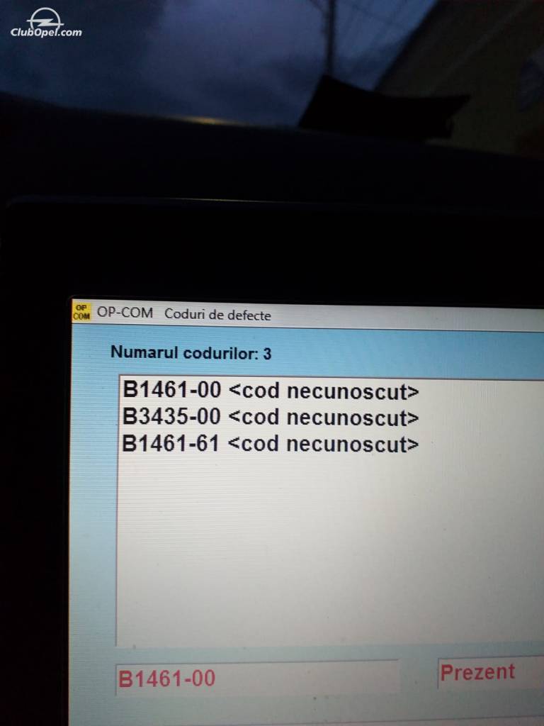

Am achizitionat recent un Astra H GTC, 2006, cod motor Z19DT (1.9 cdti). De la achizitie a avut xenon-ul pe partea stanga nefunctional, iar dupa ce l-am schimbat am observat ca reglarea automata (sunt AFL) pe farul stang nu functioneaza.
Pe tester apar urmatoarele coduri:
Dupa ce mi-a sters eroarea baiatul la care am fost, au inceput ambele faruri sa se regleze corect, dar dupa aprox. 10 secunde farul stang a revenit in starea initiala (martor in bord, reglare moarta).
Care credeti ca este problema?
MODEL: Astra 2006
MOTOR: Z19DTL
CODURI EROARE: B3435; B1461;
