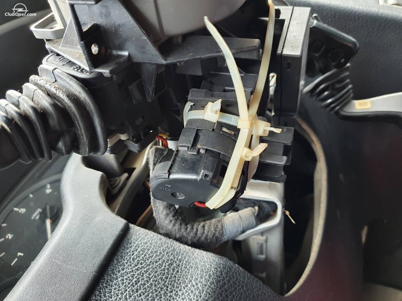

Salutare revin iar si iar cu probleme legate de frumoasa si scumpa mea bijutarie astra g 1.7dti .......povestea începe foarte frumos ma plimb seara cu mașina , am avut un drum mai lung de facut o muzicã încet frumos , toate bune si frumoase când încet încet volumul casetofonului începe sa scadã pâna aproape de 0 cu un sunet putin bârâit , îl opresc dupa care îl pornesc il reconectez la telefon iar dupa 1km face la fel , doar cã de data asta se si stinge și nu mai primește curent , tot insis
t pe el in noapre curenta sigurante fire sigurata casetofon ... nimic , a 2 a zi sa dau sa plec cu masina il pornesc , merge iar dupa ceva timp de mers face exact la fel , il opresc nu mai umblu nu il mai pornesc , ok pâna aici , urmatoarea zi surpriza pun contactul si nu mai merg geamurile , fara sa vreau ceva mai tarziu obs ca la contact ceva nu este ok si daca apas pe el merg si geamuri si caetofonul 🤷‍♂️🤷‍♂️🤷‍♂️ problema cea mare vine astazi cand ies seara cu mașina pe afara și ce sa vezi bec faza scurta stânga nu mai merge , schimba bec ma uit la siguranțe și totuși nimic. help meeeeee!🤬🤬🤬🤬🤬🤬

Da , alternatorul a fost schimbat de 3 x este ok momentan din fericire si cu voia domnului 🤣🤣🤣🤣 am gasit bubița , problema este cã nu știu ce am de facut și ce trebuie schimbat pentru cã cel care a avut masina pe partea stanga a contactului este partea electricã iar acel sistem electric i'a facut si lui figuri , doar cã acesta a improvizat ceva si l'a legat cu soricei las poza , am împins în partea aia și ca prin minune merg toate bec faza scurta ,geamuri , casetofon , problema este acum faptul cã ãla nu va sta fix 100% și va face figuri , ce am de facut?
Fara improvizati , vreau sa schimb ce trebuie cã sã fie ok (nu mașina ci partea cu pricina🤣🤣🤣)

Da , am curațat pe acolo ce trebuie l'am pus la loc si se pare ca am un rezultat dar nu complet , merg geamuri si castofon dar farul stânga nu , daca pun contactul și apas pe partea electricã merge .... deci probabil trebuie schimbatã partea electricã ?

Pinul central de la partea electrica este tocit sau in interior este problema ( raspunde de prima pozitie a cheii - accesorii)
Schimba partea electrica
