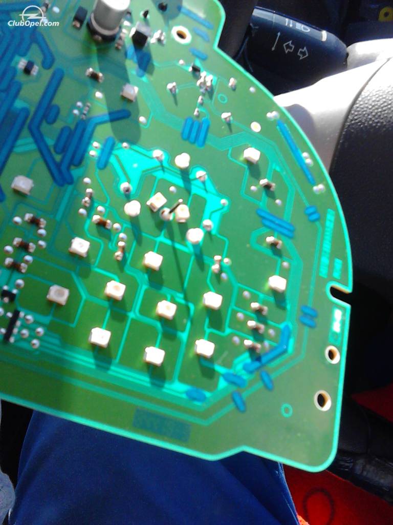

Lipituri reci si, asa am pãțit eu abia daca le observi, ti-am atasat o pozã cu problema de la mine , se rezolva foarte repede dar trebuie da te uiti cu mare atenție. Trebuie sã scoti acele indicatoare si butonul si folia marcatã apoi .. sa fii atent la montaj.

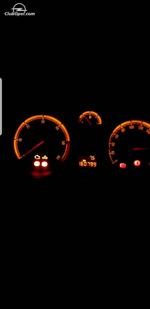

Inca o pozã sa vezi ca am avut aceeași problemã.

Bunã dimineața, într-adevãr, e așa cum spui Marius , si la mine pâna la urmã am mai demontat ceasurile o datã, si la piciorușurile motorașului de la vitezometru le-am lipit cu pistolul de lipit si am adãugat puțin fludor apoi le-am pus la loc, cu mare grija la ace și de 2 sau 3 zile pare cã funcționeazã în parametri .

Da într-adevãr asta a fost solutia am lipit piciorușele de la motoraș si de 9 zile funcționeazã în parametri
