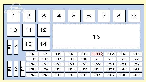

Era bine/frumos sa faci o poza la panourile de sigurante, inainte sa incepi sa le scoti. Puteai confrunta atent poza cu ceea ce ai acum.
Daca nu merge de la butonul din interior, nu ai treaba cu sincronizarea.
Presupun ca vorbim despre Astra G ... F11(20A) si F21(5A) au treaba cu inchiderea centralizata.
Daca tot nu merge, incearca vechea metoda cu resetatul prin scoaterea unei borne de la baterie, cateva minute si apoi o remontezi. Bafta!
