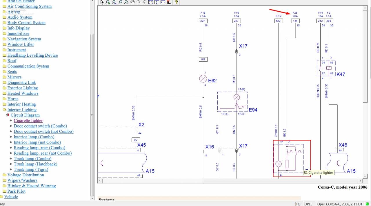

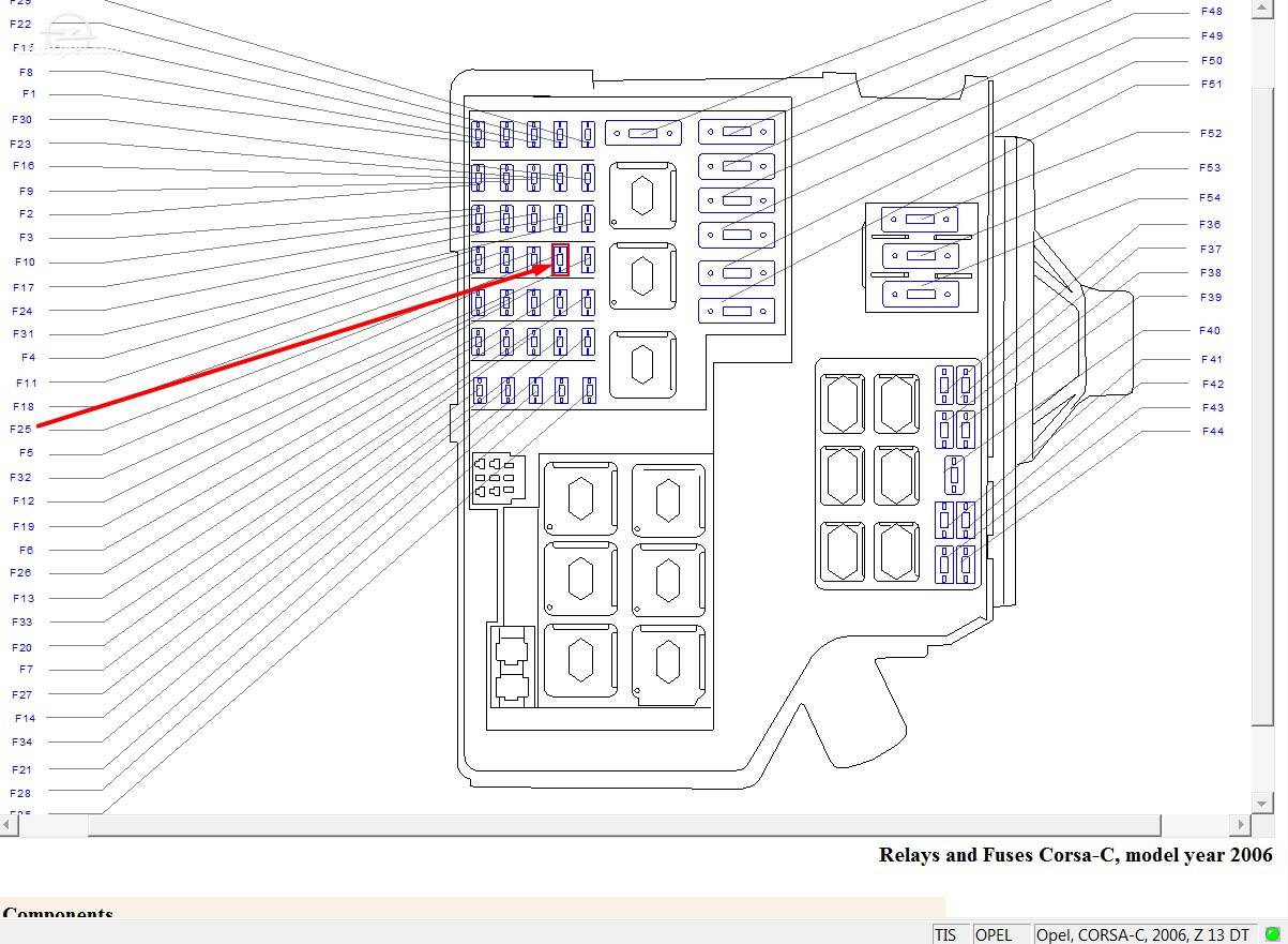

Nu imi mai functioneaza bricheta, dar pe pozitia 26 de pe panoul de sigurante(unde ar trebui sa fie siguranta pt bricheta) nu am nici o siguranta montata. Am incercat sa iau alta bricheta din dezmembrari si sa o inlocuiesc dar la fel, nimic. Aveti idee ce as putea face? Va multumesc frumos!

dupa schema pentru opel corsa c 2006, z13dt, siguranta pentru bricheta cred ca este nr 25 si nu 26.
