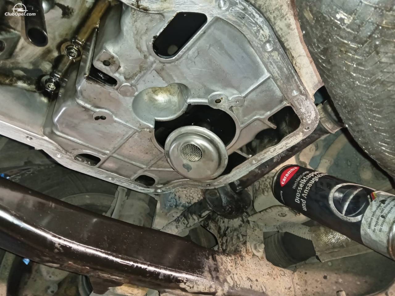

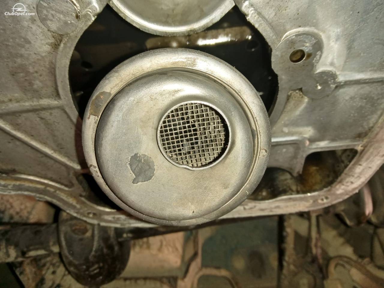

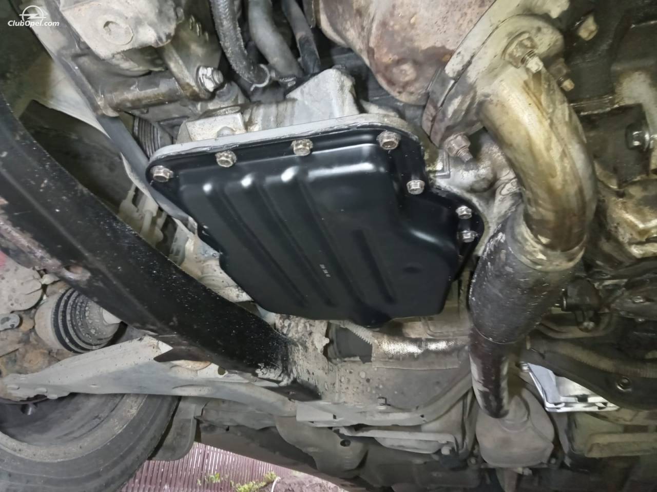

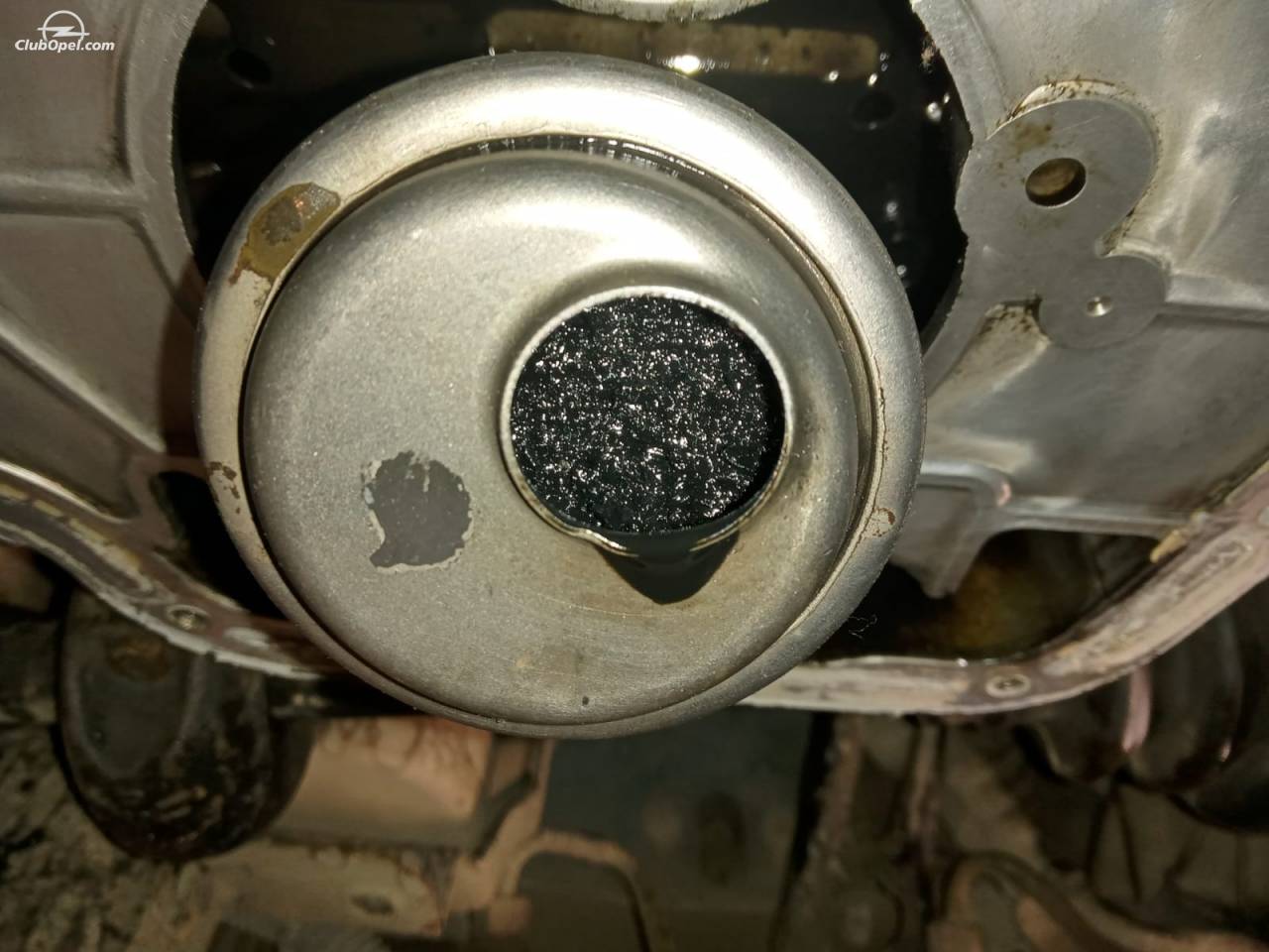

Revin dupã ceva timp cu o completare la problema pe care am enunțat-o l începutul postãrii și o marchez ca soluție. Sper ca pe viitor sa fie și altora de folos, deși mi-aș dori sã nu mai pãțeascã nimeni așa ceva.
1. Problema consumului mare de ulei a venit de la folosirea uleiului mineral GM 10W40 care, fiind mai gros, la presiune a forțat garniturile și a dus la pierderi mari de ulei; s-au uzat în special: garniturile de la injectoare (cele din spate), garnitura de la capac culbutori.
2. Tot din cauza aceluiași ulei, motorul a fãcut depuneri și în timp acestea s-au plimbat, doar cã o parte s-au pietrificat și au cãpãtat textura unei zguri care a înfundat sorbul de la pompa de ulei. Trãgând ulei mai puțin, se aprindea martorul de ulei in bord și se auzea o țãcãnealã pronunțatã (pompa).
3. Pentru toatã aceastã problemã, pentru care am umblat la o mulțime de service-uri de "bun nume" de prin Iași, nimeni nu a vrut sã se bage sã vadã care e cauza, toți dând vina pe diverse chestii, altele decât cele adevãrate (injectoare, pompa de injecție etc.).
4. Prin intermediul acestui post țin sã mulțumesc și în mod public domnului Dan Cuciureanu, care m-a ajutat enorm de mult și cãruia îi port mult respect, îl apreciez și îl admir. Dânsul este singurul și cel care m-a ascultat și mi-a dat un rãspuns viabil la problema mașinii, care, datoritã lui, s-a reparat și merge superb.
Vã atașez mai jos câteva fotografii din timpul reparației.
