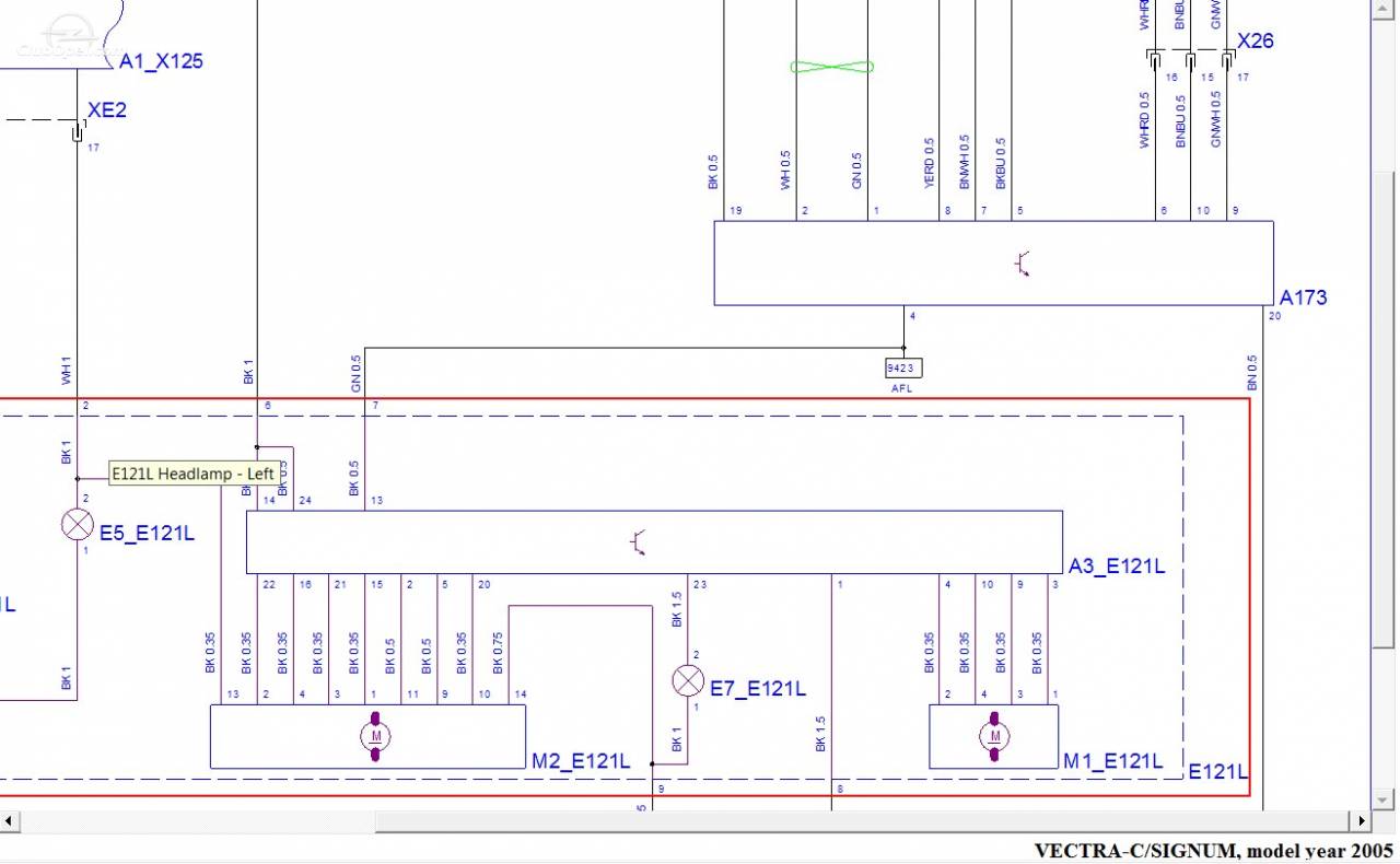

Mi am montat pe vectra faruri afl(aveam halogen). Mare parte din treaba este gata.farurile merg,am conectat si modulul de control afl cel de pe farul stang(conectat la alimentare si la CAN high speed)
In urma acestor modificari mașina recunoaste modulul afl cand fac diagnoza cu opcom.am activat afl peste tot prin index code si high speed can cu ajutorul opcom.
Problema este urmatoarea, farurile inca nu sunt adaptive,nu se misca. Am 4 erori pe modulul afl:
-Senzori de nivel neconectati pe puntea fațã si spate - pe care urmeaza sa ii montez
-nu comunica cu afl power module de sub farul stang si drept(aici cred ca este problema,nu pot testa nici o functie, adaptive sau cornering).
Cum se realizeaza comunicarea asta intre afl control module si modulele de sub faruri? In continuare am 3 fire de la afl control module care trebuiesc conectate dar nu as sti sa mai zic unde. Este vorba de pinul 4 , pinul 6 si pinul 10 din mufa de 20 pini.

In mufa de 20 de pini nu am vazut pe schema 3 si 4, probabil sint liberi.

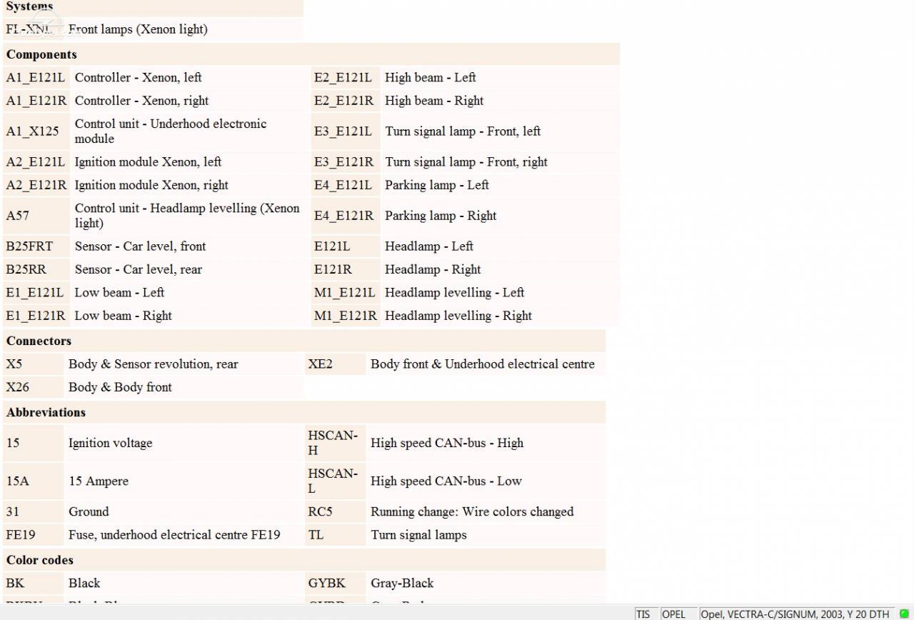

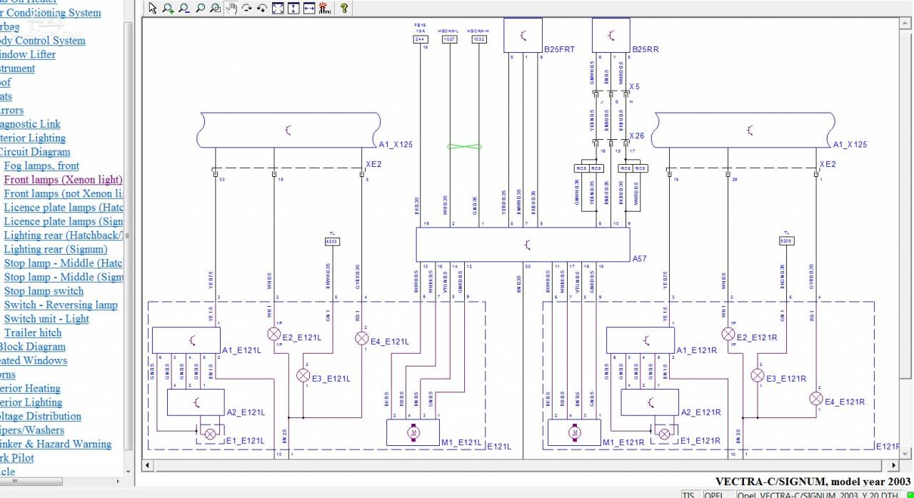

@ sebage,
MULTUMESC DE OBSERVATIE!
nu stiu de ce am inteles ca @AStefan924 face o imbunatatire cu trecere de la faruri obisnuite la cele cu xenon.
cred ca m-am inselat, uitindu-ma pe schema acum ca ai zis...
Scuze colegului pentru eroare.
cred ca are nevoie de pozele astea

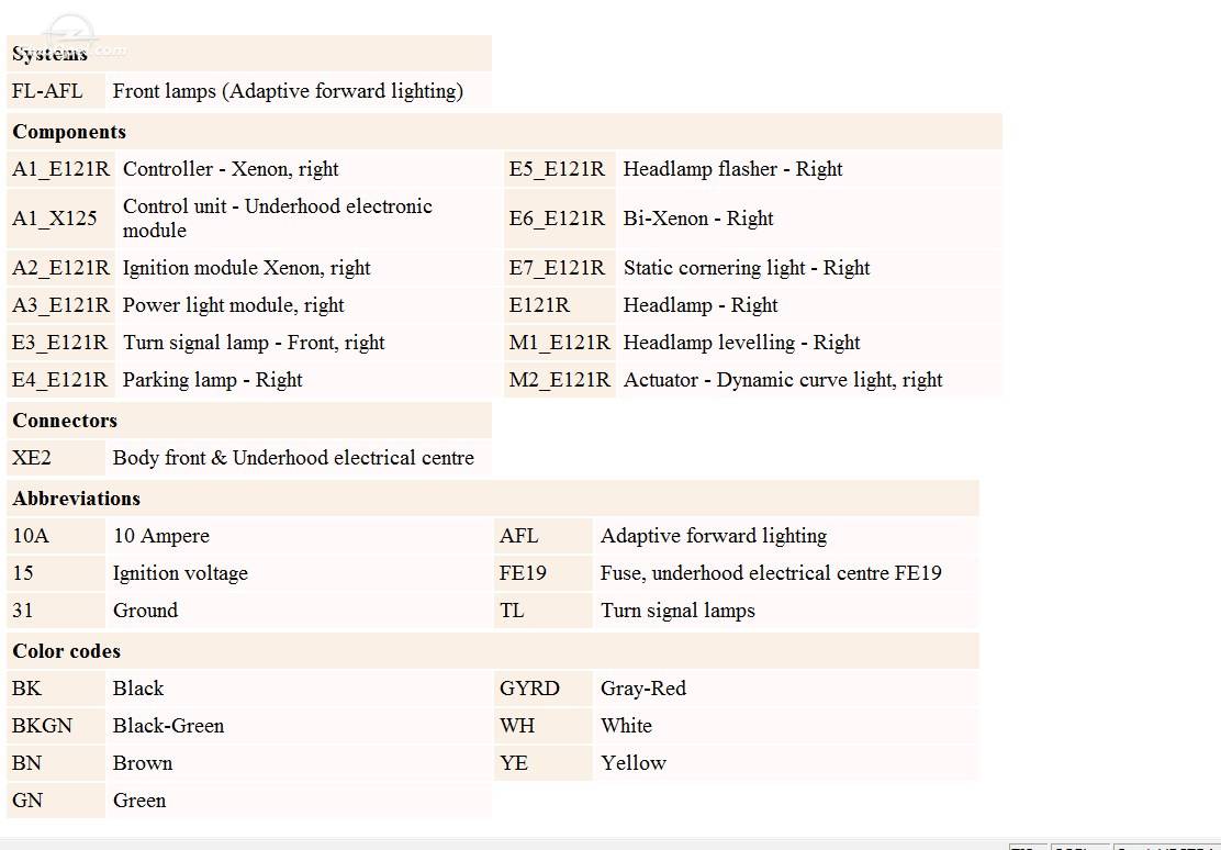

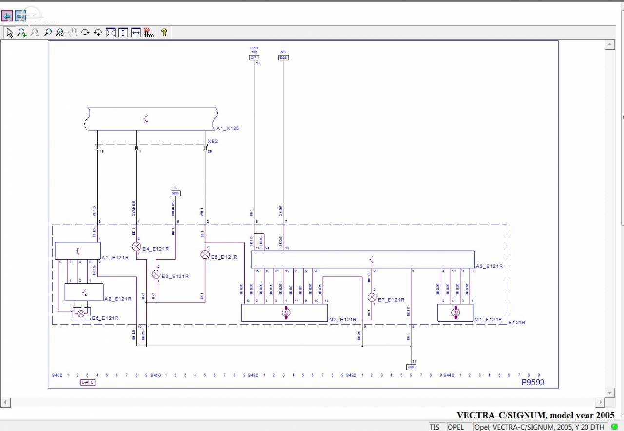

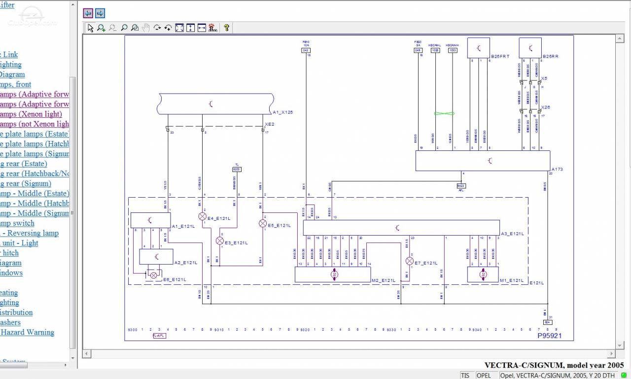

Salut colegi!
Doream sa trec de la halogen la faruri afl care sunt doar cu xenon. Ca precizare, am farurile ,calculatoarele si senzorii de nivel + modulul de control afl de pe un opel signum 2005. Exista afl pe vectra c inca din 2002. Toate s au potrivit,nu am schimbat nimic de genul (cim nou etc). Acum sistemul functioneaza corect. Multumesc mult de ajutor. Ca idee cred ca ultima schema este cea corecta
  • gabimilo1
  • Mesaje scrise: 2,268
  • Masina: Zafira 2002 y20dth
Da, de acord, aceea este.
