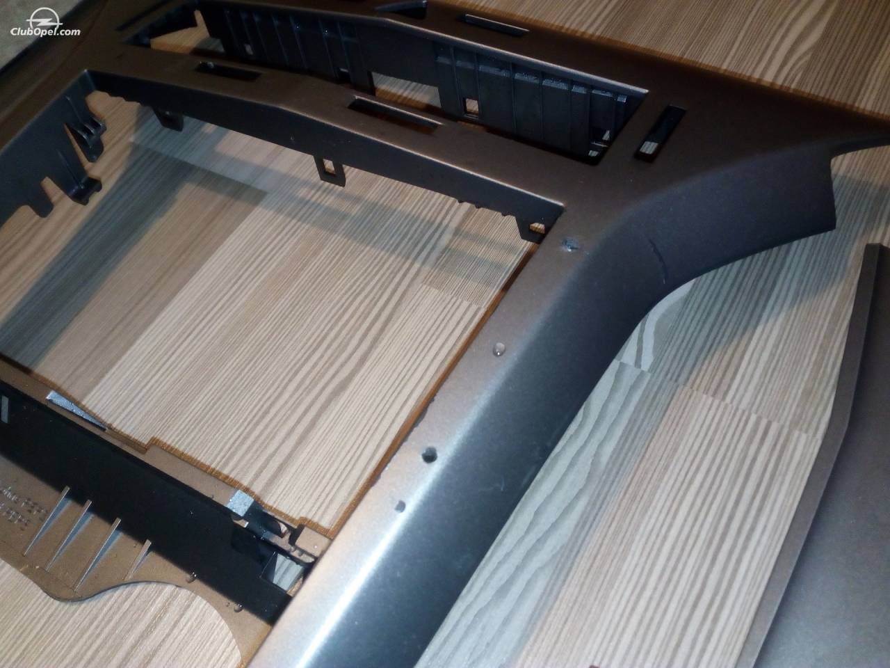

Am facut treaba asta din necesitate, pe langa mici zgarieturi si vopsea stearsa datorita uzurii normale aveam si doua gauri in consola centrala ramase de la hands-free, asa am mostenit masina cu un kit hands-free montat probabil in 2005, cred ca suportul era pentru telefoane Nokia!

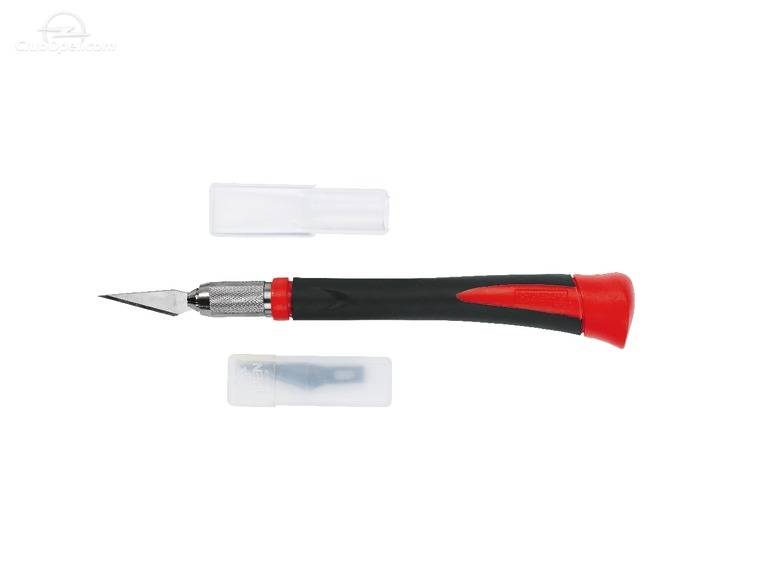

- cuter de precizie (tip bristuriu, eu am unul de la Lidl ca cel din poza)

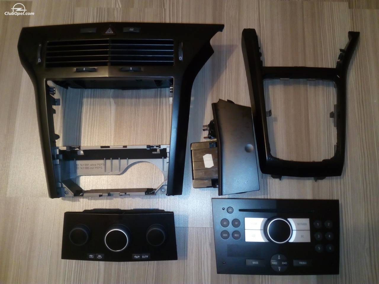

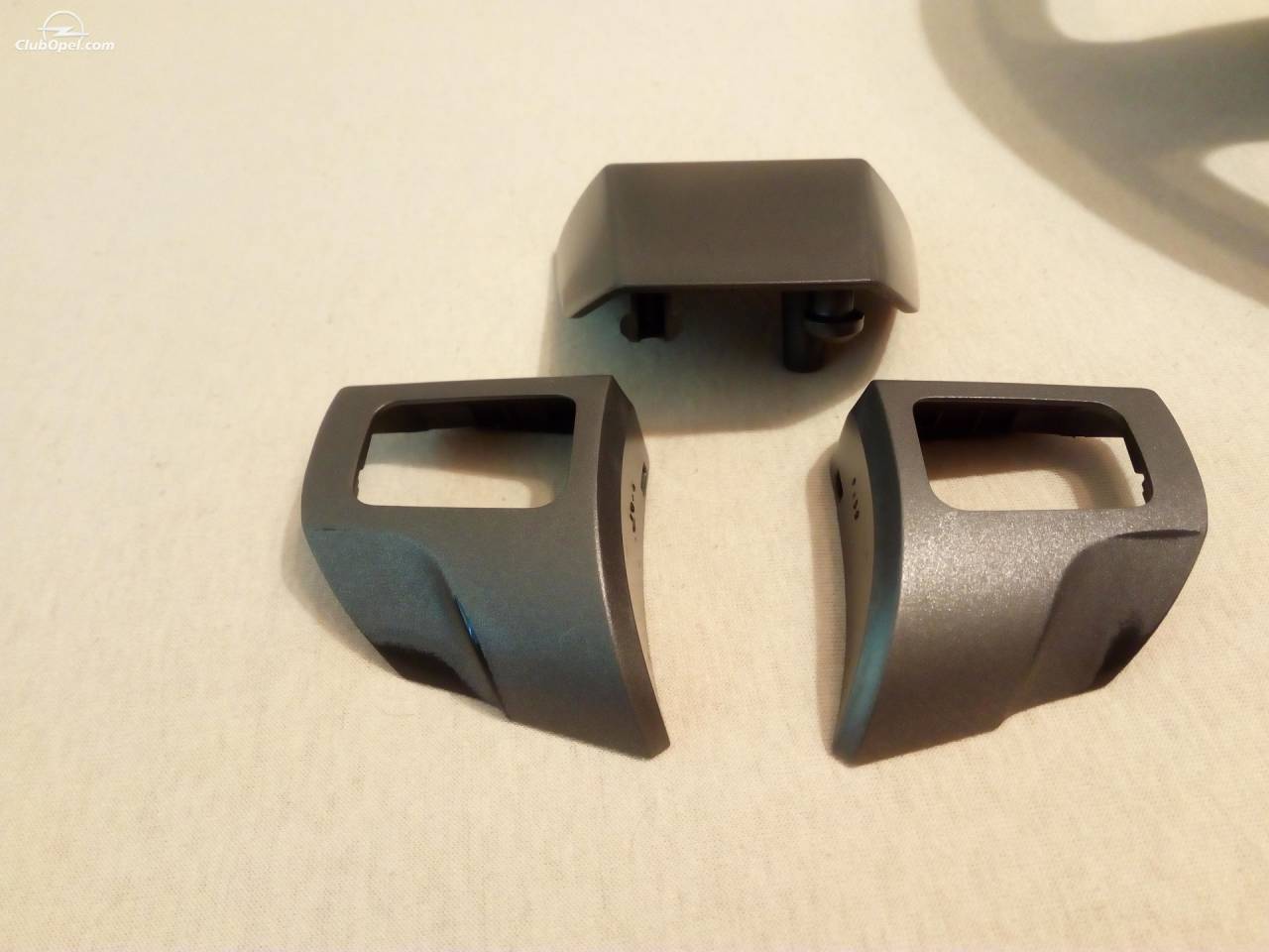

Se vor demonta toate elementele incepand cu rama schimbatorului de viteza, scrumiera, unitatea control clima, radio/cd player, rama consola centrala si comenzile de pe volan.
Nu detaliez cum se demonteaza, o sa gasiti multe tutoriale pe youtube. Ideea este ca pentru o colantare ca la carte trebuie sa ramana doar partile din plastic care trebuie acoperite, fara butoane sau altceva. O sa scriu doar in cateva cuvinte cum se demonteaza unele chestii unde nu am gasit detalii pe net:

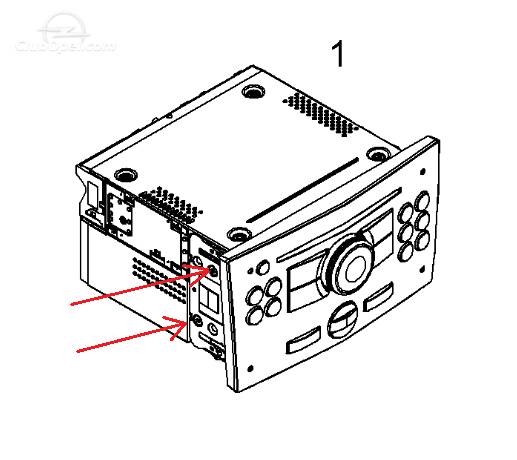

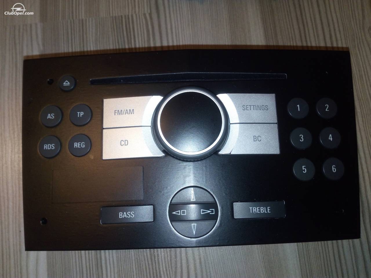

- Radio / CD player, in cazul meu CD30 MP3 - nu este este necesar sa il demontati de tot, doar se trage putin afara cat sa aveti acces la suruburile laterale din poza de mai jos, dupa ce se desfac cele 4 suruburi, se trage partea frontala afara din conectorul aferent. Pentru a ramane doar plasticul se desfac suruburile care prind placa metalica de carcasa (din pacate nu le-am numarat, cred ca undeva la 10-15 suruburi). Inainte de demontare faceti poze la partea frontala pentru a sti cum sa montati la loc butoanele. Se desface placa electronica si se scot toate butoanele afara. Butonul de volum se trage mai tare de el pana iese.

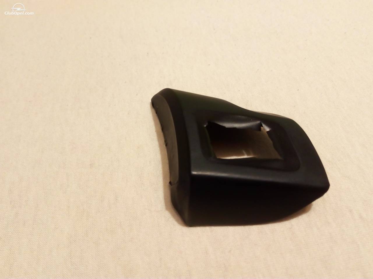

- pentru a face decupajele pentru butoane se taie folia cu un cuter de precizie. Se tine cuterul perpendicular pe suprafata si cu multa rabdare si atentie se urmareste conturul decupajului din plastic. Nu se forteaza pentru a nu taia plasticul.

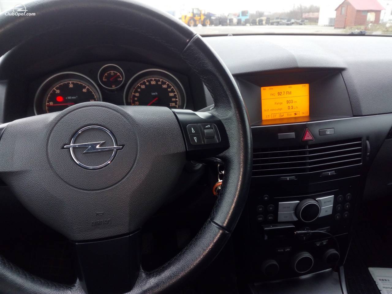

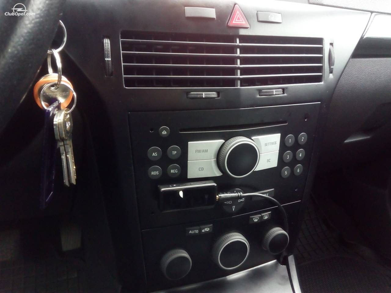

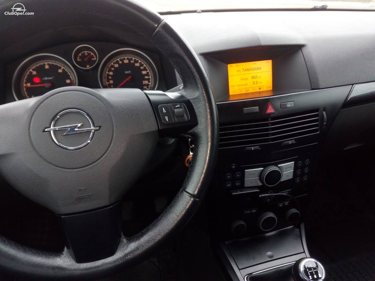

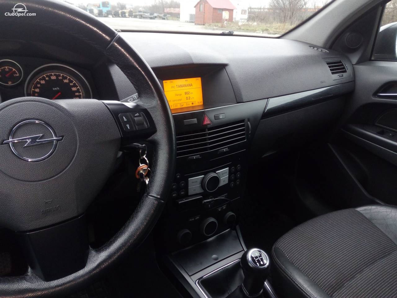

Cateva poze cu rezultatul final:
