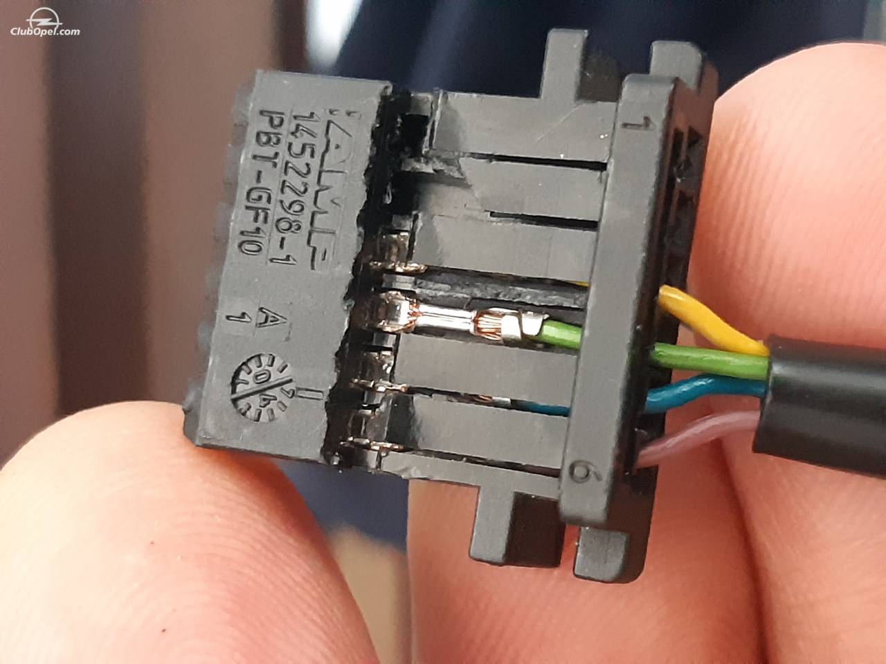

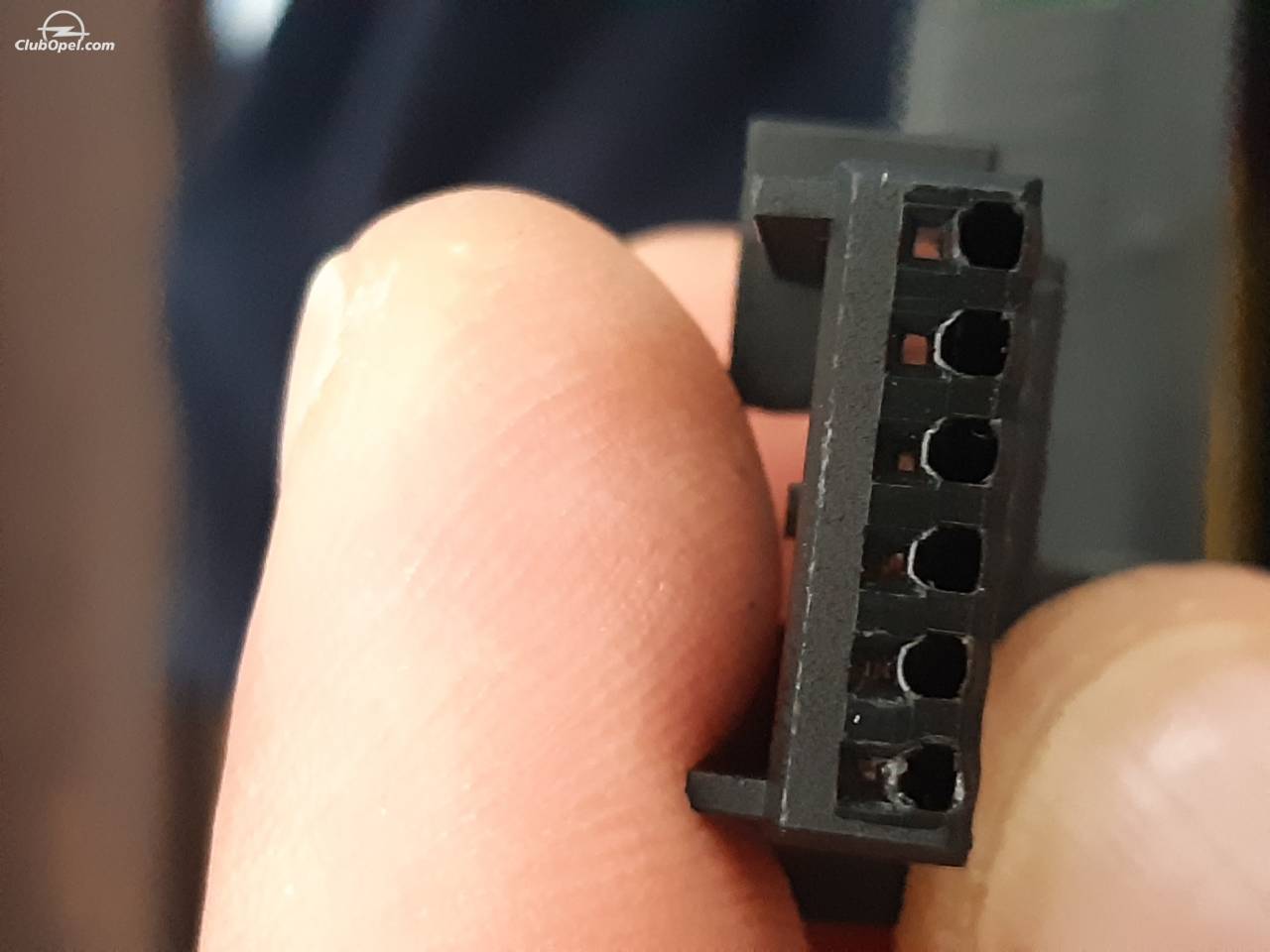

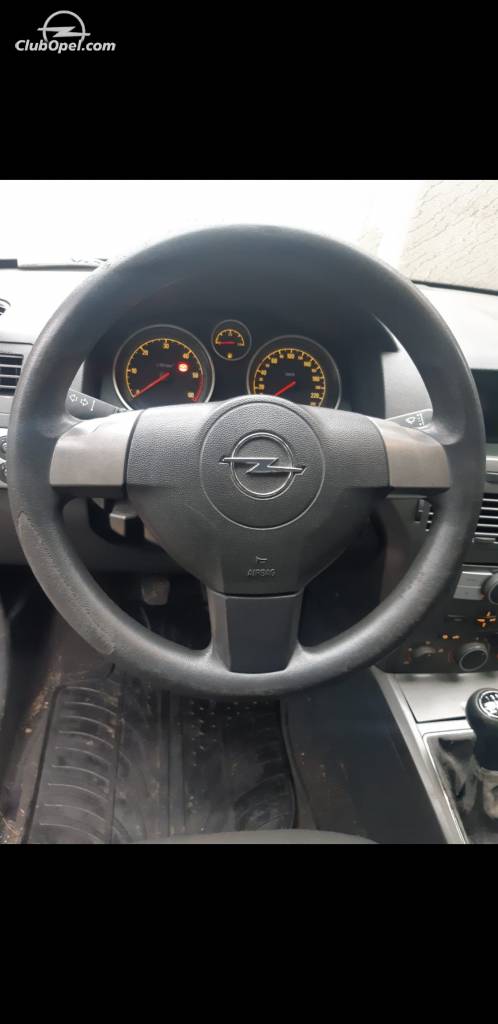

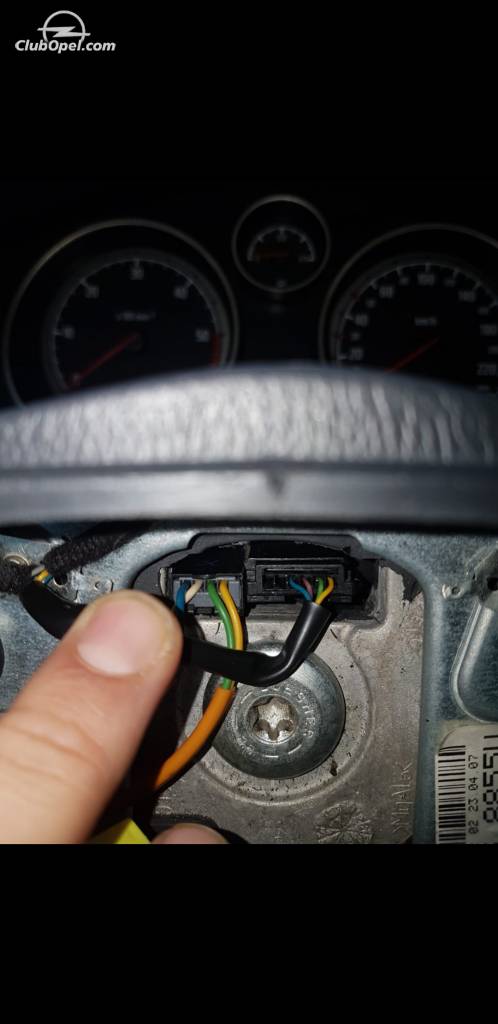

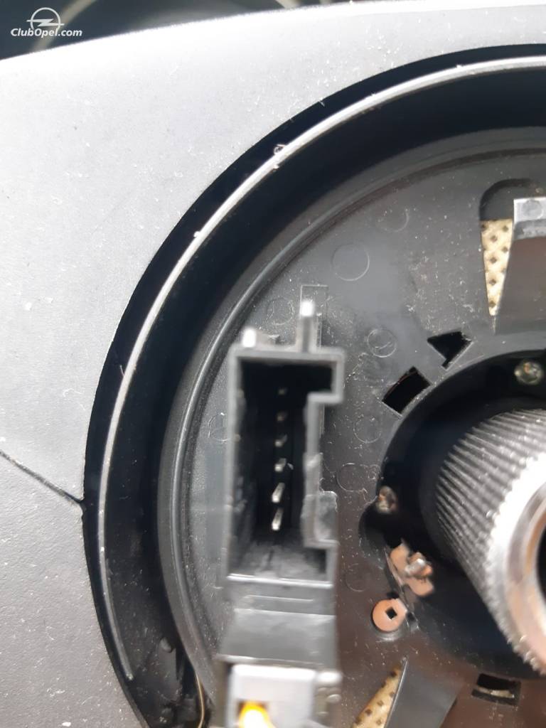

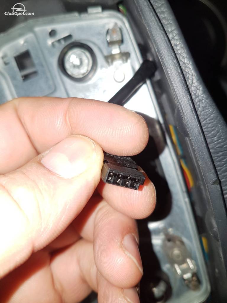

Salutare tuturor! Problema mea suna cam asa. Am un volan simplu fara comenzi si vrea sa-l schimb cu un volan piele perforata cu comenzi. Masina este diesel din 2005 - motor Z17DTH. Problema este ca mufa de pe spirala este cu 6 pini. Iar mufa de pe noul volan cu comenzi este cu 4 fire / 4 pini. Nu se potriveste. Ar trebui sa fie cu 6 pini asa cum e pe volanul fara comenzi - mufa 6 gauri si sunt legate 2 fire (pentru claxon). Atasez si poze cu volanele si cu mufele:
- poza 3 = mufa de pe spirala - cu 6 pini

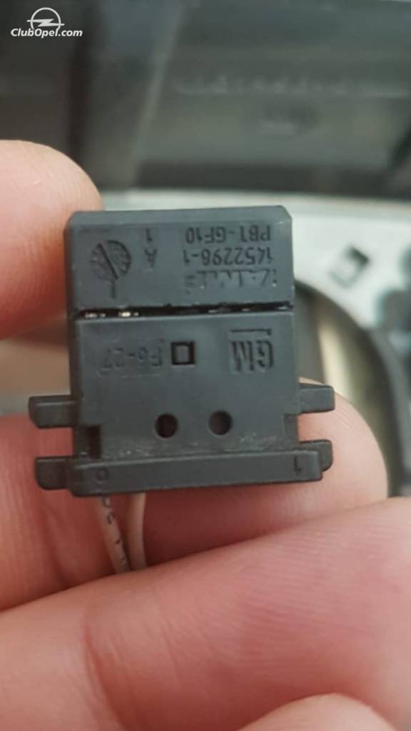

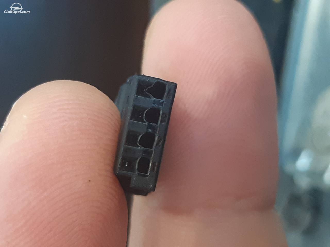

- poza 4 = mufa cu 6 gauri de pe volanul fara comenzi

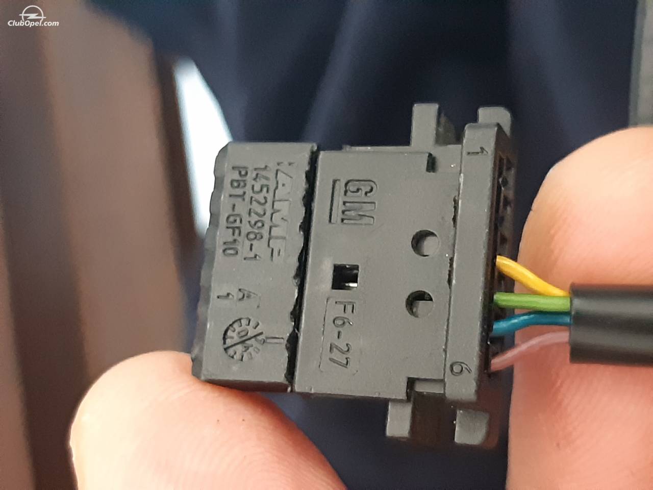

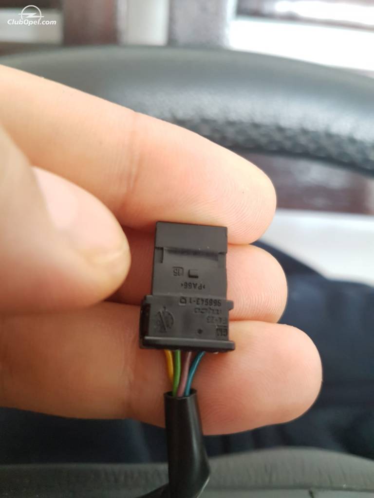

- poza 5 + poza 6 = mufa cu 4 gauri/4 fire de pe volanul cu comenzi
Ma poate ajuta cineva ?

In primul rand, o sa trebuiasca activate comenzile, cu o diagnoza dedicata opel, pe modulul CIM. O sa ai nevoie de codul de securitate al masinii (popular numit Car Pass).
Cu mufa, mie imi pare a fi mufa volanului de Vectra C. Drept este ca si la Astra H sunt folositi doar 4 pini din cei 6, adica primii 4 pini dinspre mufa pentru Airbag.
Eu nu prea m-am jucat prin acele zone, decat de cateva ori si ... mufele potriveau.
Sigur sunt colegi care au studiat problema si stiu ... si speram ca iti vor spune exact ce se intampla acolo.
Daca este cum presupun eu, cred ca putem totusi sa ii dam de cap, studiem putin schemele si daca valorile rezistentelor de pe comensi cunt la fel, cred ca se rezolva cu doi pini inversati. Daca ma insel ... m-as bucura

Multumesc Sebage de raspuns.

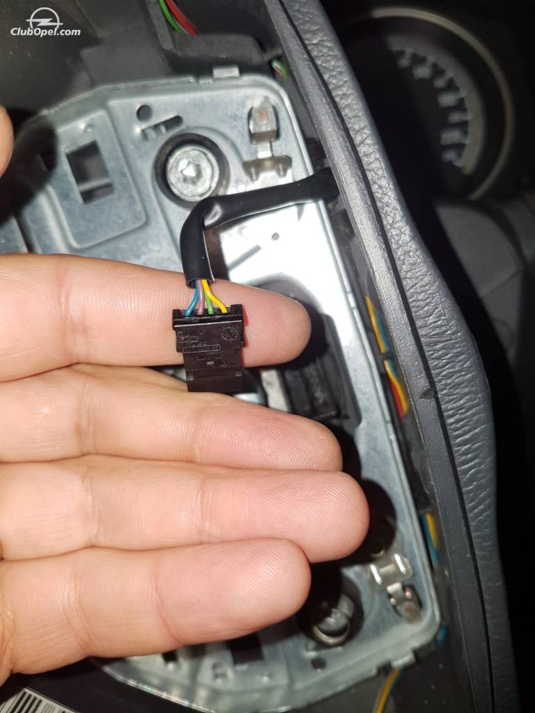

Am schimbat deja mufa cu 4 gauri cu mufa cu 6 gauri, dar tot nu merge - adica nu am claxon.

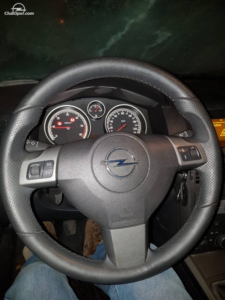

Se pare ca am pus firele altfel decat spui tu - nu dinspre mufa de airbag spre dreapta - am atasat poza 1
O sa fac cum spui tu, sa le pun dinspre airbag in mufa de 6 gauri. Ce nu stiu, este care ar fi ordinea culorilor ? 🤔
Ultimele poze sunt cu cele 2 mufe asa cum sunt fiecare pe volan!

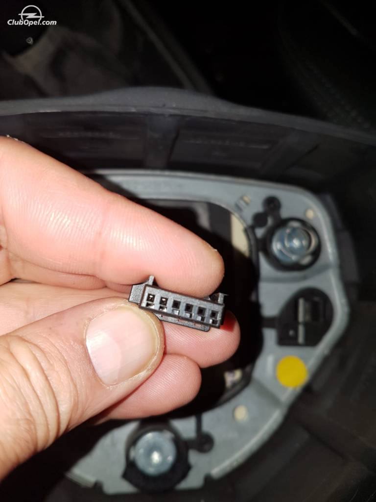

- poze 2 = mufa 6 gauri / numerotate de la dreapta la stanga 1-2-3-4-5-6 / firele de claxon sunt in 5-6
- poza 3 + poza 4 = mufa 4 gauri / numerotate de la stanga la dreapta 1-2-3-4

Aparent, Albastru cu Violet trebuie sa le inversezi intre ele, deci sa ai in mufa Violet, Albastru, Verde, Galben (Violet pin 1, Albastru pin 2, Verde pin 3, Galben pin 4). Si ar trebui introdusa in mufa incepand cu Violet, de langa mufa de Airbag.
Repet, comenzile trebuie sa le activezi din CIM, cu o diagnoza dedicata Opel si o sa ai nevoie de codul de secutitate al masinii (car pass).
P.S. dupa numerotatiile expuse de tine si asa cum ai firele acum(neinversate). ar fi cam asa:
4P - 6P
1 - 5
2 - 6
3 - 4
4 - 3
4P - 6P
1 - 5
2 - 6
3 - 4
4 - 3

Ordinea asa ar fi, dar la cum arata, nu sunt convins ca acei pini mai pot face contact. Ai fi putut sa verifici simplu de tot, cu un aparat de masura, insa cred ca nu este cazul ... (la prima incercare a ta, cu pinii in cealalta parte a mufei, daca ai avut luminile de pozitie aprinse si ai actionat claxonul, ai trimis 12V pe unde nu prea trebuia, de asta zic, mai bine sa nu continui...)
Este mult mai corect sa iti trimita instalatia potrivita.
