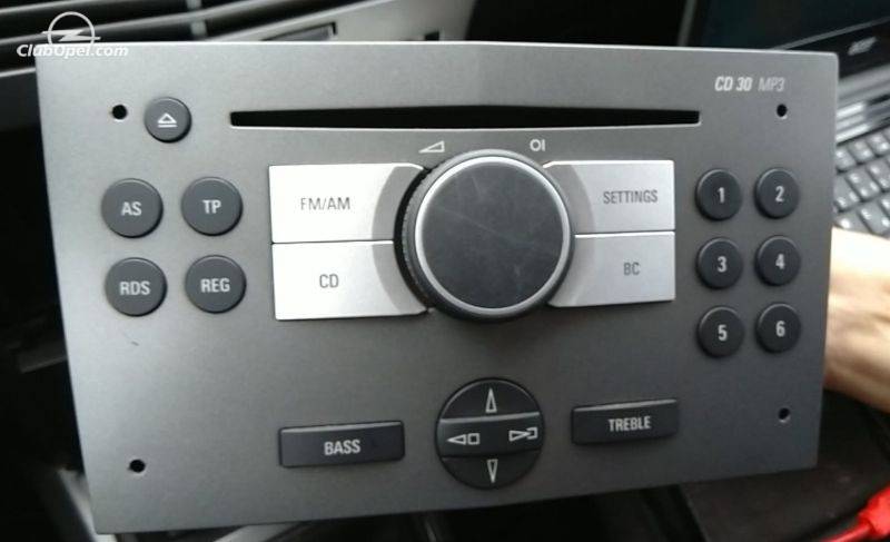

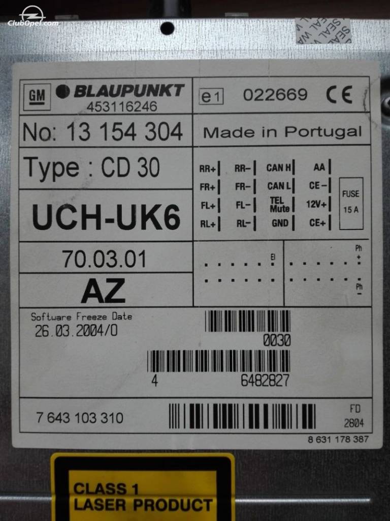

Buna ziua,
Am o problema cu radiocasetofonul, cateodata se aprinde singur si descarca bateria.
Au fost 2-3 situatii in care se aprindea seara si pana dimineata bateria este descarcata.
Din cate am inteles ar fi o problema legata de softul casetofonului sw freeze date 26.03.2004, atasat poze.
In momentul de fata merg cu mufa de alimentare scoasa, il alimentez doar daca merg la drum lung.
Puteti va rog sa imi dati o solutie, se poate face update de soft sau trebuie sa imi gasesc alt radiocasetofon?
Va multumesc frumos pentru sfaturi.

Defectul este hardware, pentru HU dinainte de aprilie 2005, se cunoaste.
Solutiile ar fi cam asa:
- Se poate incerca o reparare, dar din ce stiu eu, rezultatul nu poate fi garantat (nu lua de bun ce iti spun eu, nu ma ocup cu asa ceva);
- Cumparat unul de pe la dezmembrari si imperecheat pe masina ta.
In ambele variante, ai nevoie de cineva care sa se priceapa si sa aibe cu ce. Eventual poti lua legatura si cu colegi de aici.

Repet, este o problema Hardware, adica un defect fizic. Nu exista "resoftare" care sa rezolve asa ceva. (in fapt, orice este posibil si din soft, dar acestea sunt deja prostioare)
Ar fi ca gluma aceea stupida, prin care se elimina o roata, din tester!
Cineva care se pricepe, poate incerca sa deschida aparatul si sa verifice senzorul de prezenta disk, se afla pe mecanism in stanga, poate gaseste problema acolo.
Altfel ... schimbat, asa cum s-a mai scris. Daca gasesti un aparat identic, poti incerca sa scapi de imperechere, prin schimbarea doar a mecanismului CD.
Iata si punctul de vedere oficial Opel:
"Common and known fault on that car ,
Field Remedy: 1979
Subject:Radio CD30/CD30MP3/CD50Phone
Flat battery due to self switching on of the radio Models:Enginesption:Astra-H 2004...2005,All 2005All,All
Complaint:Flat battery due to self switching on of the radio.
Cause:Malfunction of the "CD-In-Recognition" switch of the CD drive.
Production:Modified radio devices have been implemented as of: Astra-H (Bochum, Ellesmere Port, Antwerp): W0L0AHL3552121099 04.02.2005 W0L0AHL4858073270 07.02.2005 W0L0AHL4855140513 22.02.2005 VectraC, Signum (Rüsselsheim): ...51 083 965 28.02.2005 Combo C (Azambuja): ...53 039 620 28.02.2005 Corsa C, Meriva (Zaragoza): ...54 221 944 28.02.2005 Corsa C (Eisenach): ...56 071 222 28.02.2005 Agila (Gliwice): ...5G 070 084 28.02.2005
Remedy:
In case of customer complaint the radio has to be replaced by a modified device with a new designed "CD-In-Recognition" switch. New parts can be recognized on the manufacturing date on the housing. From CW 04/2005 on (FD 0405 on the label) the radios are equipped with a modified CD drive.
Note: Radios produced after mentioned breakpoint will not be accepted at radio-supplier and will be sent back to the dealer immediately."
