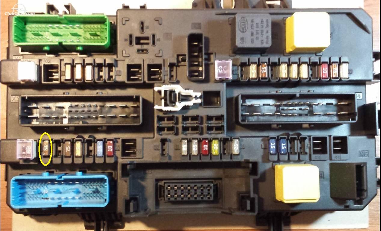

Daca nu se poate conecta pe niciun calculator de pe masina, eu as schimba siguranta FR24 de 7.5A din REC (panoul de sigurante din portbagaj).

Pai "curent" in acea mufa, vine de la siguranta de care ti-am spus eu!
Schimba siguranta, cum am spus. FR24, este de 7,5A.

Scuze ca iti tot stric capu..siguranta este acolo sub capota la panoua ala? Si scrie pe ea fr24? Sau are o culoare anume?😅

Eu scrisesem clar:
"eu as schimba siguranta FR24 de 7.5A din REC (panoul de sigurante din portbagaj)"
Este incercuita cu galben.

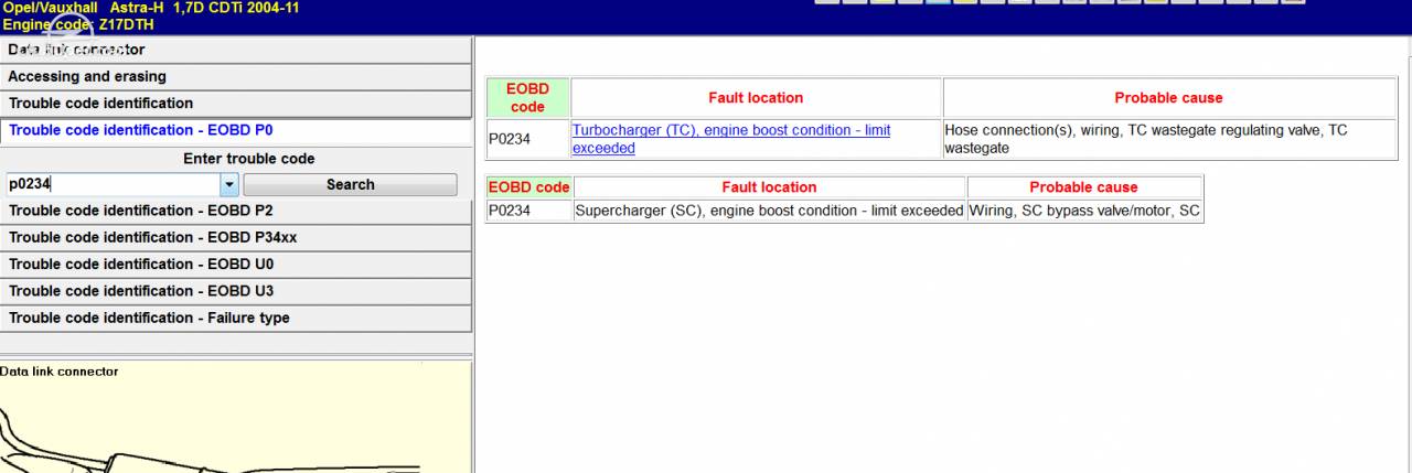

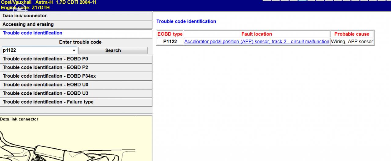

Salut, am revenit din nou(am schimbat siguranta aia si a mers) imi da erorile urmatoare: p1120, p1122(ambele senzor pozitie pedala 1,2) si p0234 regulator presiune turbo

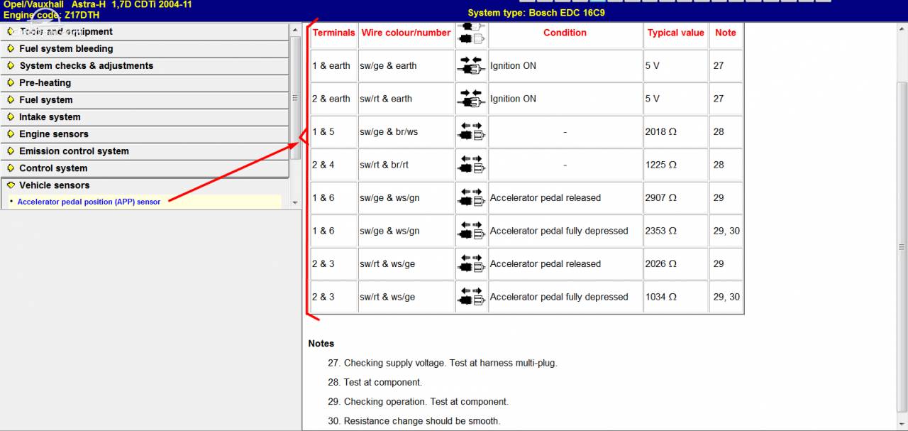

salut,
Pentru eroarea 1122 e acelasi tabel de masuratori ca pentru p 1120 din cite am vazut.
In tabele ai care ar fi cauzele posibile care genereaza aceste coduri (pe partea electrica. Aceste coduri pot fi generate si de defecte mecanice - furtune sarite/sparte, neetanseitati, blocaje, mufe umede apa/motorina/ulei).
De asemenea gasesti verificarile electrice ce ar trebui facute si valorile .
Poate te ajuta.
Daca te ajuta iti postez si schema ecu, sa vezi unde se leaga senzorul pozitie pedala acceleratie.

Pentru P1120 si P1122, scoti UEC afara, sufli frumusel mufele, dai cu WD40 din abundenta si repui UEC la loc. Ai toate sansele sa fie de acolo.

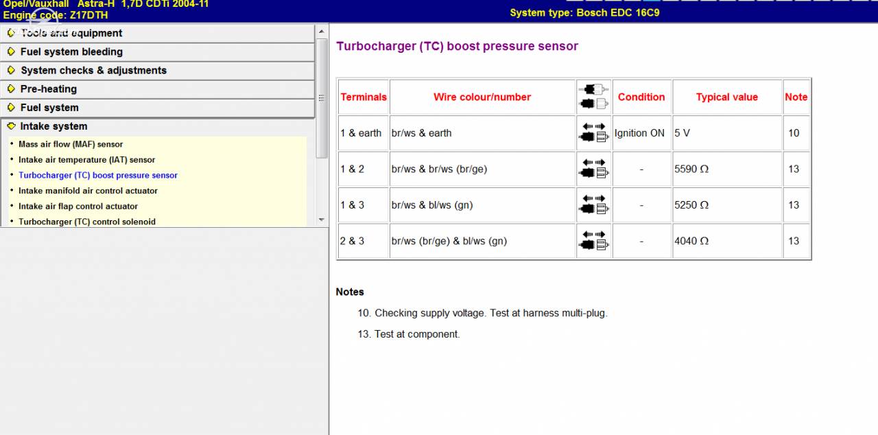

Pentru P0234 ar fi fost frumos sa postezi codul complet, adica si urmatoarele doua caractere, erau importante, dar in fine. Ca principiu, eu merg pe mana unui condus la consum si deci, geometrie blocata (geometria variabila a turbinei). Desigur, pot fi si probleme mai complicate, dar asta ar fi "la prima vedere".

Sebage astea sunt codurile pe care le-am vazut si asa le-am scris nimic in plus nimic in minus..posibil pe un tester mai bun/nou etc(pe autocom a fost facut)sa deie mai detaliat. Oricum va multumesc amandouroa pentru raspunsuri si o sa vad daca ma complic cu desfacutu si curatatu(ca nu m-as baga😅) sau iau pedala noua si pentru p0234 mi s-a zis ca ii senzor presiune turbo admisie..nu este un mers la consum adica de cel putin 1an jumate de cand am eu masina nu a fost schimbat sub 2.8-3k in oras nu stiu cum s-a mers cu ea inainte

Pentru treaba cu P0234, da, este putin mai complicat, de asta spuneam de o diagnoza mai precisa, chiar si citirea parametrilor in timpul mersului, asa vedeai exact ce se intampla. Si da, poate fi si senzorul si geometria si comanda pentru geometrie, poate fi chiar si un furtun dintre turbina si galerie spart sau care nu este etansat, poate fi si intercoolerul cu probleme ... asta trebuie vazut acolo, nu de la distanta.
