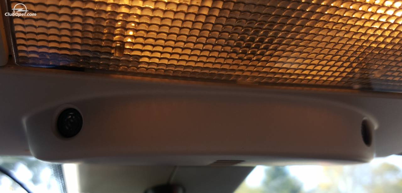

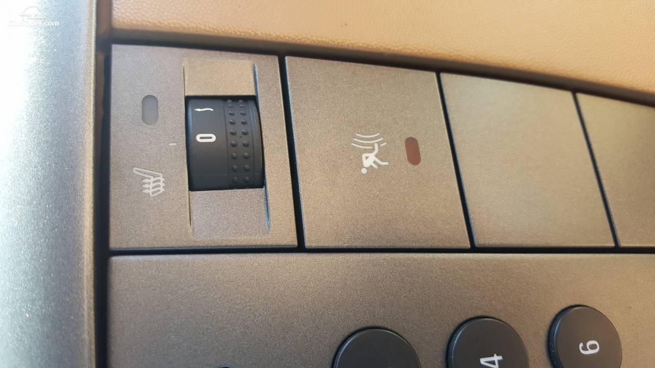

Poate reusiti sa ma lamuruti cu aceste 2 intrebari:
Din ce am gasit eu butonul din poza este de alarma. Fostul proprietra nu mi-a zis nimic de alarama (cum ca masina ar avea). Am apasat pe buton si nimic (nu s-a aprins led-ul). Am mai descoperit si sub luminile de interior ... ce se vede in poza (nu stiu exact cum le-as putea numi, ca nu stiu ce sunt).
Deci am alarama sau nu?

Exista vectra c fara esp.
Daca masina are esp, nu e obligatoriu sa aiba si buton dezactivare esp.
Toate vectra c (din cate stiu eu) au tc (controlul tractiunii). Acesta intra la plecarea de pe loc si in momentul in care patineaza rotile motrice se aprinde martorul in bord (care e acelasi cu cel de esp).

Intradevar: inchizi de 2 ori (se si aude a 2-a oara alt sunet/fata de prima data) si se aprinde led-ul rosu.
Stau sa ma intreb cu suna/cand suna. Am tras de o clanta ... nu a miscat

Acel buton de alarma este folositor atunci cand vrei sa lasi o fiiinta in masina. Spre exemplu un caine sau un copil mic si nu doresti ca atunci cand ei se misca in interior sa-ti plece alarma. Se apasa acel buton dupa care se inchide masina. Binenteles cu a 2-a apasare pe inchis ptr. a cupla alarma. Numai ca ea va functiona doar daca cineva forteaza usa, geamul sau se incearca ridicarea masinii. Poti testa alarma cum a zis colegul jgyprime sau bagand cricul sub ea si sa incerci ridicarea. Imediat va porni. Goarna alarmei este in portbagaj in stanga unde este si REC( unde sunt si o parte din sigurantele acestei masini).
Iar legat de lipsa butonului ESP, nu-I problema. Se poate achizitiona si monta. Daca este model cu Saloon( cu hayon) nu mai trebuie facut nimic ptr activare. Daca este in 4 usi va mai trebui tras un fir in mufa unde vei infige butonul. Acest lucru se datoreaza faptului ca acel locas are dubla destinatie la cele-n 4 usi. Daca se monta perdeluta electrica luneta acolo venea buton ptr actionarea ei.
Sper ca m-am facut inteles.
