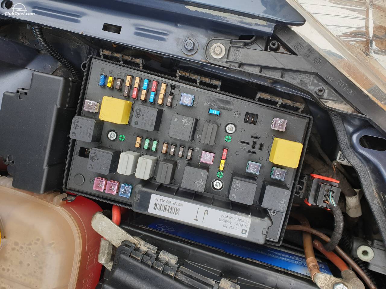

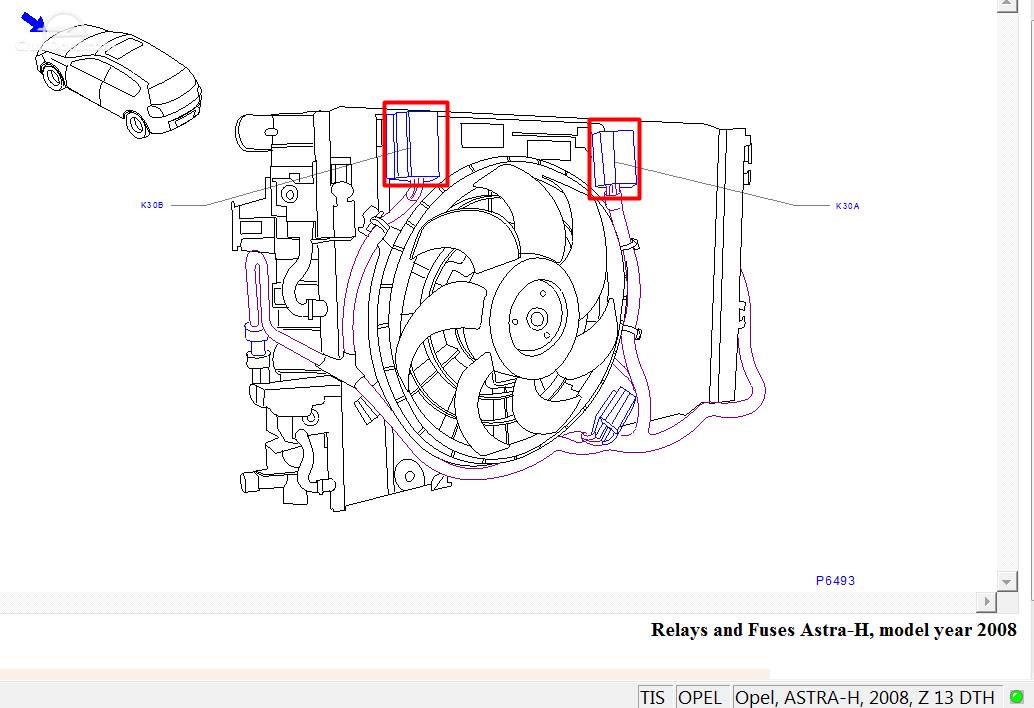

da, ar trebui sa-ti poti da seama. Vezi ca sint doua relee care fac viteza mica. Daca scoti un releu si se opreste ventilatorul il bagi la loc si mai incerci si altul. Tot sistemul de racire are 5 relee, trei sint in tabloul de sigurante de la motor si doua sint pe ventilatorul din fata (daca ai doua ventilatoare, cind masina este cu aer conditionat are doua ventilatoare, unul la aerul conditionat si unul la antigel)

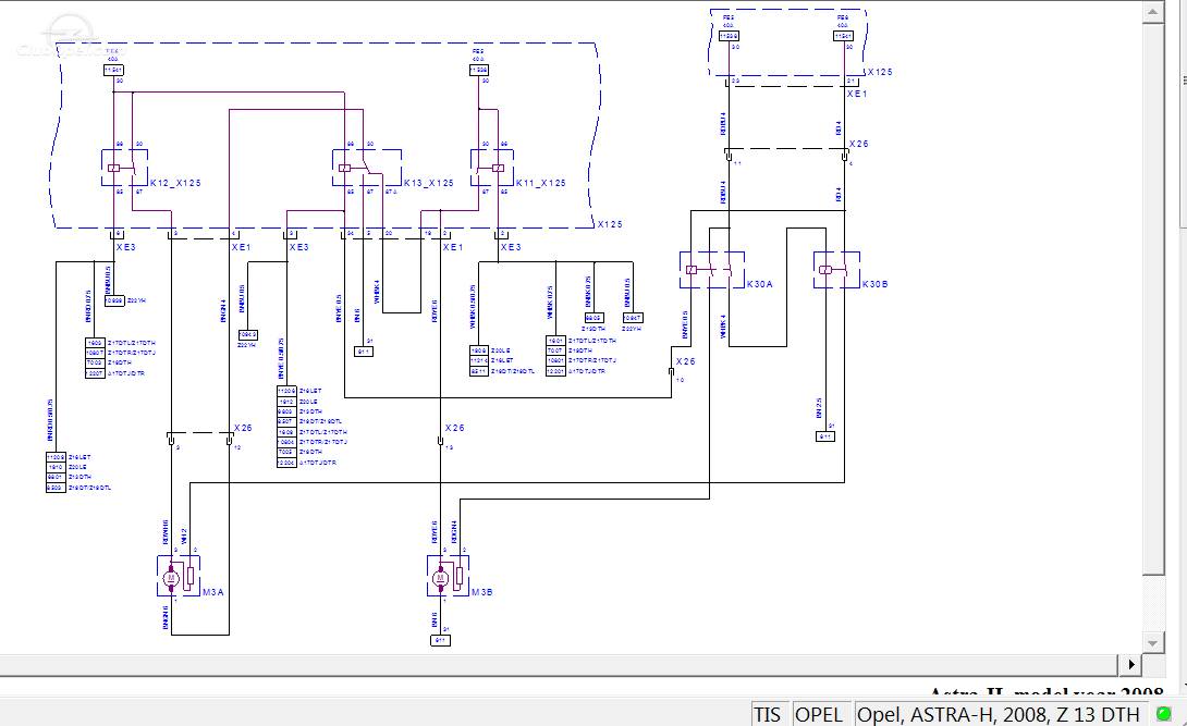

uite schema
releele de deasupra schemei k11, k12 si k13 sint in tabloul de la motor si cele doua din dreapta ar trebui sa fie la radiator fata (k30A si k30B)

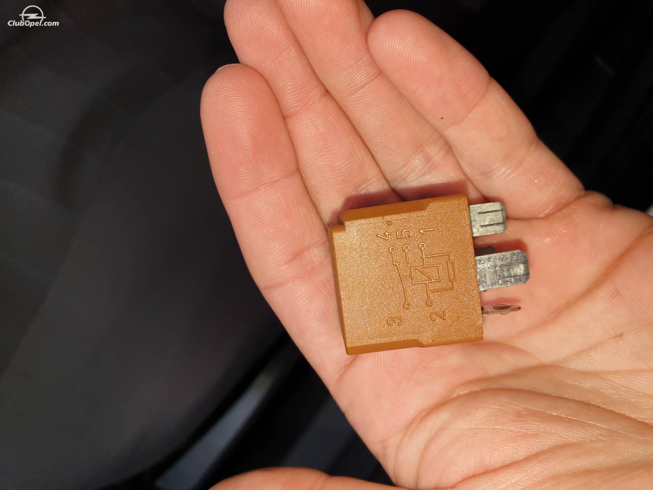

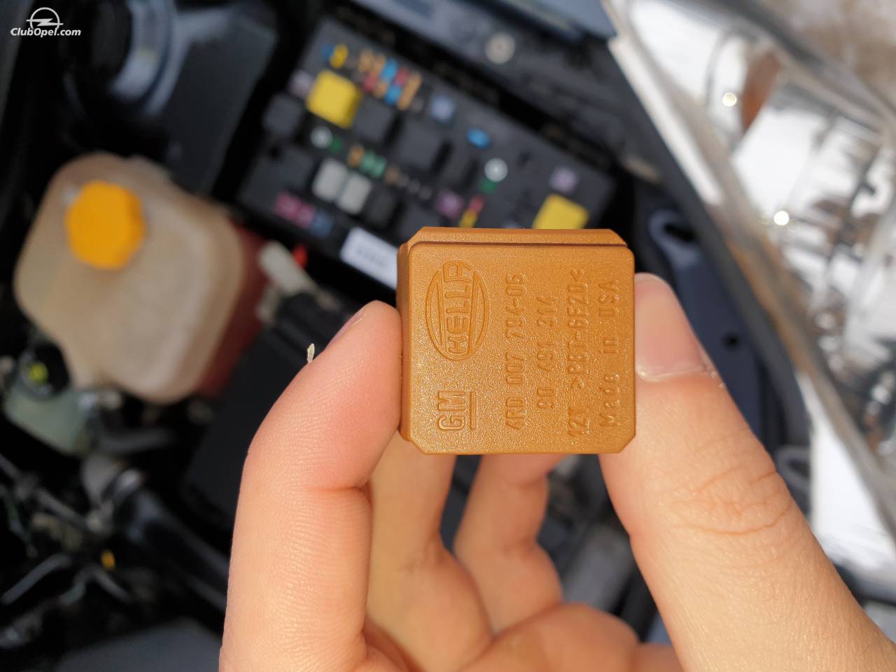

M-am jucat putin azi dimineata cu sigurantele, am bagat siguranta si a pornit ventilatorul dar am scos un releu maro care se ocupa de acel ventilator si s-a oprit, nu mai suna. Am luat alt releu ce se ocupa cu ventilatorul din fata radiatorului si l-am pus in locul celui maro ce se ocupa de ventilatorul din spate si nu a mai pornit aiurea, am pus releul maro in locul celui pentru ventilator fata si am pornit masina si nu a mai pornit aiurea ventilatorul. Asta inseamna ca releul ce se ocupa cu ventilatorul din spate teoretic el este problema, nu? Cum am scos releul, s-a oprit ventilatorul, cum l-am pus putin deja a pornit. Toata operatiunea a fost facuta cu masina oprita.
Releele sunt la fel? Adica am cautat releu Opel Astra H si imi da acelasi lucru, nu am gasit maro sau galben.

relee ca asta gasesti la orice magazin de piese auto pe la 20 de lei maxim, nu trebuie de firma sau pentru marca OPEL. Trebuie sa aibe acelasi nr de picioruse si sa reziste cam la citi amperi are siguranta (daca ai siguranta de 30 de A cauti pe net releu 12v, 5 picioruse de 30A.
Poti sa incerci sa dai carcasa jos sa vezi daca nu cumva are cotactele afumate si sa le dai cu spray de contacte (sa nu le smirgheluiesti ca le strici, maxim spray si eventual betisoare de vata).
Daca mai apare defectul e posibil sa fie ECU defect.
uite releu cu 14 lei. Daca mergi cu el la magazin poate gasesti pe stoc. Nu da bani multi.
ai grija la relee ca daca e unul cu 4 picioruse trebuie sa pui in loc tot cu 4, daca are 5 trebuie releu cu 5, nu merge sa le incurci ca nu mai fac ce trebuie!
cele doua relee pe care le-ai schimbat intre ele sint la fel (au fiecare cite 4 picioruse? sau cite 5? daca unul are 4 si celalalt 5 trebuie sa le pui la loc ca nu face fiecare ce trebuie) daca au amindoua 4 sau amindoua 5 e ok.
