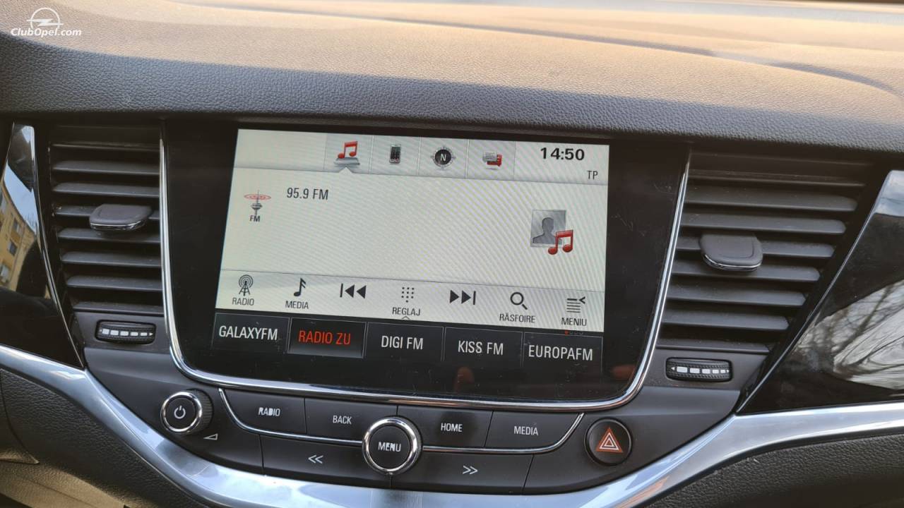

De curand s-a dus sistemul de infotainment, in sensul ca are perioade cand incepe sa clipoceasca exact ca in clipul acesta http://www.youtube.com/watch?v=hLh8HHKk-b0 . Touch-ul merge, radio merge, USB merge. Este strict o problema a display-ului. Si daca il opresti, tot clipoceste, mai ales jumatatea din dreapta.

L-am desfacut si i-am facut o poza.
Codurile sunt OPEL 39042448GM 39042448 DELPHI 368046467.
Legatura cu LQ080Y5DZ10 am gasit-o aici https://www.etandtv.com/inde...;products_id=7419 .

Am rezolvat problema.
L-am luat de aici https://www.aliexpress.com/i....0.10864c4d3ykRw5 , a durat cam doua luni sa vina. L-am schimbat eu, urmarind un tutorial de pe youtube ( http://www.youtube.com/watc...9ND9VA&t=352s ). In prealabil am cumparat si niste scule Yato YT-0837, pentru tapiterie si plastice.
Eu l-am achizitionat cu tot cu touchscreen, cu toate ca acesta nu era defect, dar la pret am iesit mai bine decat daca il luam fara.
Acum merge foarte bine si sper sa tina mai mult decat originalul.
