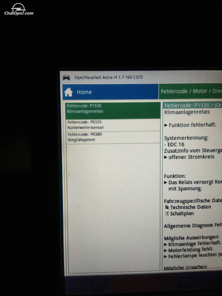

Masina NU porneste. O pornesc din spray, sta pornita din spray, dar pe motorina nu ii place. Am inlocuit senzor vibrochen, am inlocuit senzor ax came, am verificat instalatia.... Fara rezultat. Am eroare pe senzor vibrochen. Inainte sa o duc la fier vechi, mai are cine o idee? Ce as mai putea verifica?
Am atasat o poza de pe tester, este in Germana, dar sunt aceleasi coduri de eroare.

Am observat cand dau sa pornesc, am ~300 bar presiune pe pompa, daca dupa 2-3 imi da eroare la senzorul vibrochen ( cred ca asta ar fi motivul ) si presiunea scade treptat pana ajunge la 4-5 bar
