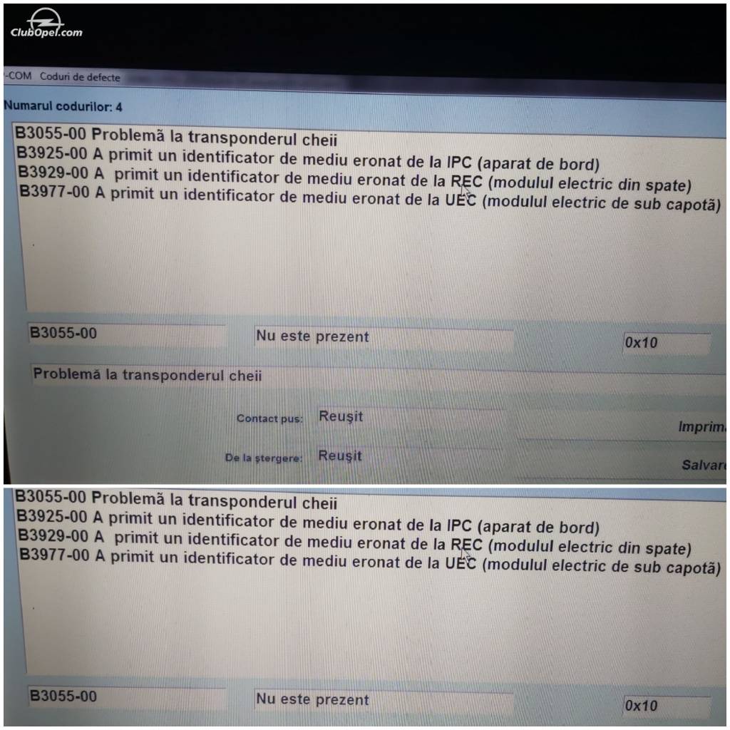

Salutare!
Deci nu stiu ce sã-i mai fac !
Am pus baterie noua si releu, cand am pus bonele am constat cã, indicatorul de la baterie din verde s-a fãcut instant alb. Am pus contactul , luminozitatea bordului a scãzut si pompa de motorina mergea cu întrerupere. La prima cheie nu a pornit ,am scos cheia din contact ,am lasat cteva secunde si când am pus contactul isi revenise bordul pompa mergea normal ,curentul aratat pe displei era 12.3v (baterie noua) am pornit ,xurentul la pornire era11,9v si tinde-a in scadere de se aprinses abs ,antiderapare ,a inceput sa întrerupã, dar de incarcat nici vorba. Qm oprit si cand a mai pus contactul tot bordul era luminite de craciun .
As vrea sa fac un filmulet ,dar nu cred cã-l pot trimite este prea mare. Mai dați-mi niște sfaturi ,dar sa nu ajung la reprezentanta cã-mi trebuie platforma si este la 80 km si transportu este dus întors.
Va mulțumesc!
Va mulțumesc!

Incepe prin a face masuratori, asa cum ti s-a explicat deja, altfel o sa tot schimbi piese.
Masoara tensiunea pe direct bornele bateriei si direct pe bornele alternatorului (carcasa si surubul de +)
Aparent, arata ca un contact imperfect pe traseul curentilor mari, dar pentru localizare, trebuie masurat si verificat optic.

verifica electromotorul. parerea mea este ca este posibil sa fie o perie in scurt sau undeva ai un scurt mare. posibil si la alternator sa fie o perie in scurt sau dusa...
- sebage
- 2,477 mesaje
- din 16 Jun 2019
sebage
- Mesaje scrise: 2,477
"Am pus contactul , luminozitatea bordului a scãzut si pompa de motorina mergea cu întrerupere"
Atat timp cat starterul nu a fost comandat, cum ar putea sa aiba vreo influenta periile din electromotor?
Nu zic sa nu verifice colegul, chiar este bine sa verifice totul, dar sa nu ii dam delucru prea mult, in zadar.
Imi cer scuze colegului @mikyboy, nu vreau sa contrazic pe nimeni, dar logica mea, asa spune.
