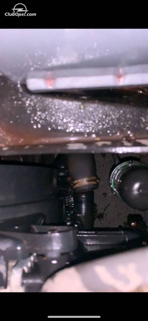

Salutare,
Nu stiu sigur de ce s-a format presiune si a irait un furtun de racire care intra in radiator si am pier dut tot antigelul din sistem.
Dupa ce am constatat acest lucru cand am ajuns acasa si dupa ce am repornit motorul sa ma asigur ca mai porneste, o data fluctuau turatiile si a doua data au scazut pana cand a murit motorul.
Tin sa mentionez ca pana sa il opresc prima data nu parea sa aiba nicio problema.
Mai apoi am observat ca am un cod: p1215.

Incepe prin a inlocui furtunul spart. Completeaza cu antigel si apa distilata 50-50 pana la nivel, mergi cu masina pana deschide termostatul, dupa care care completeaza cu antigel la nivel (motorul sa fie rece). La Z16XEP, aerisirea sistemului de racire se face de la sine, in vasul de expansiune. O aerisire completa si corecta dureaza cateva zile si are nevoie de cateva deschideri ale termostatului.Tot ce tb sa faci este sa mergi cu masina si sa urmaresti nivelul antigelului.

Am fost la mecanic dupa ce am pus la loc furtunul si mi-a spus doar ca termostatul este mai “puturos” si ca furtunul este imbatranit (fapt pe care l-am constatat si eu cand l-am pus la loc), dupa vizita la mecanic am comandat furtun nou nou.
