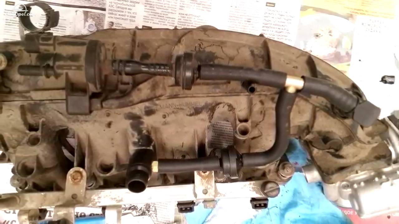

Pana la urma, dupa toate necazurile date de valvele PCV, face cineva la noi ce propune baiatul asta? Evident, contra cost.

E ok
Ar trebui sa o faca cei de la opel😁pt. ca au gresit, dar au revenit cu o galerie mai buna dupa 2012, asa au zis😁
Eu zic ca o poate face orice mester acasa
Asta e mai frumoasa
