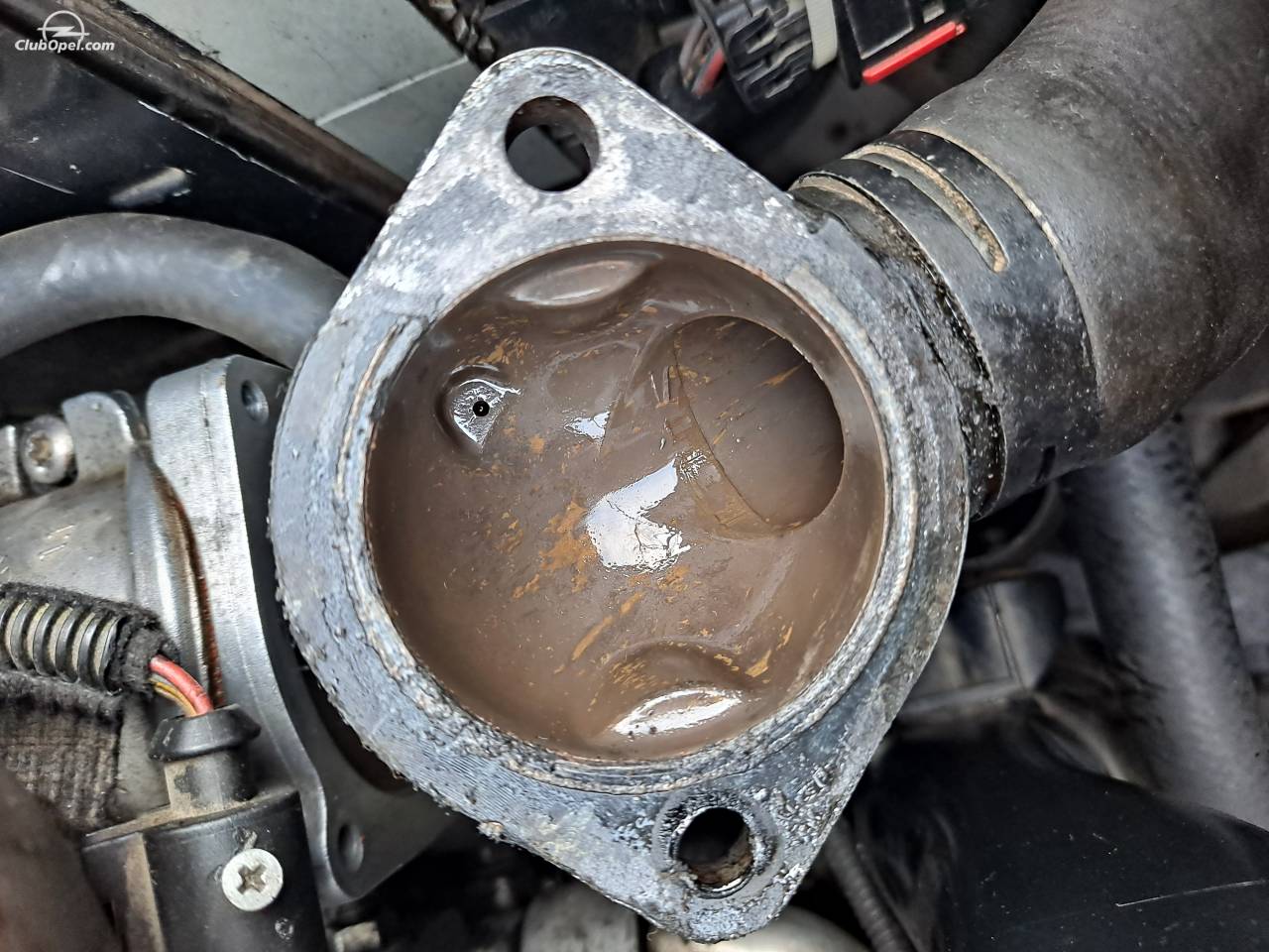

Incalzesti motorul la temp. de deschidere termostat si verifici ca pe furtunasul mai subtire care este sus pe vasul de expansiune sa vina antigel, este returul circuitul mare de racire si daca nu vine nimic , dar repet doar dupa ce deschide termostatul , posibil sa fie infundat returul , in capatul celalalt al furtunasului care duce la corpul termostatului este o gaurica de cam 1..2mm care daca se infunda nu mai ai caldura in masina.

Turul este cel care iese din termoflot.
Returul se duce pe sub termostat, pe circuitul mic:nu are treaba cu corpul termostatului.
Ca masina sa bage caldura, ambele trebuie sa fie fierbinți.
Dacã ambele sunt fierbinți și nu baga caldura, problema este la capetele din bord.
Dacã intrarea in calorifer e fierbinte, iar ieșirea e rece, incepe distractia:
- calorifer infundat
- circuit racire neaerisit corespunzaror( la mine a fost din cauza ca s-a infundat returul de la vasul de expansiune: calamina la ieșirea din corpul termostatului).
- termoflot infundat, dar aici se combina cu turul cald, nu fierbinte.
- teava care in care se cupleazã returul de la calorifer infundata.
Dacã si turul e rece, clar e infundat termoflotul sau ieșirea dintre bloc și termoflot.
O verificare atenta poate rezolva problema.

Ventilatia merge dar baga doar aer rece , sub bord conducta de tur e calda retur rece, clapetele functioneaza verificate, pompa au schimnato era fisurata si pierdea apa, nu m-am uitat la palete dar ma voi uita miine termostatul verificat inchide ,deschide ?

RADU FLORIAN a scris:Caloriferul se verifica destul de usor fara a fi demontat de pe masina , se scot furtunele de tur retur din el , au niste sigurante de sarma si ies usor si bagat apa cu furunul pe tur si trebuie sa iasa pe retur , daca nu iese inseamna ca e infundat , nu cumpara nimic inainte sa fi sigura ca piesa este defecta . Turul este furtunul de mai sus si celalalt este returul , turul vine din corpul termostatului si intra in calorifer ,iar pe retur iese si intra prin termoflot (un mic radiatior de racire a uleiului ) si prin corpul filtrului de ulei si ajunge in bloc motor , eee aici e o problema , se poate infunda gaura aceea dintre bloc motor si corp filtru ulei cu mizerie si ca urmare se intrerupe circuitul caloriferului .
Asta ca idee pt. tine , poate te ajuta informatia.

Ai avut dreptate termoflotul a fost multumesc. Deja ei nu stia ce sa mai faca dupa ce au verificat si spalat caloriferul si curatat returul de la vas. Atunci le-am spus sa desfaca si termoflotul cum mi-ai recomandat si era varza. Mersi inca o data.
