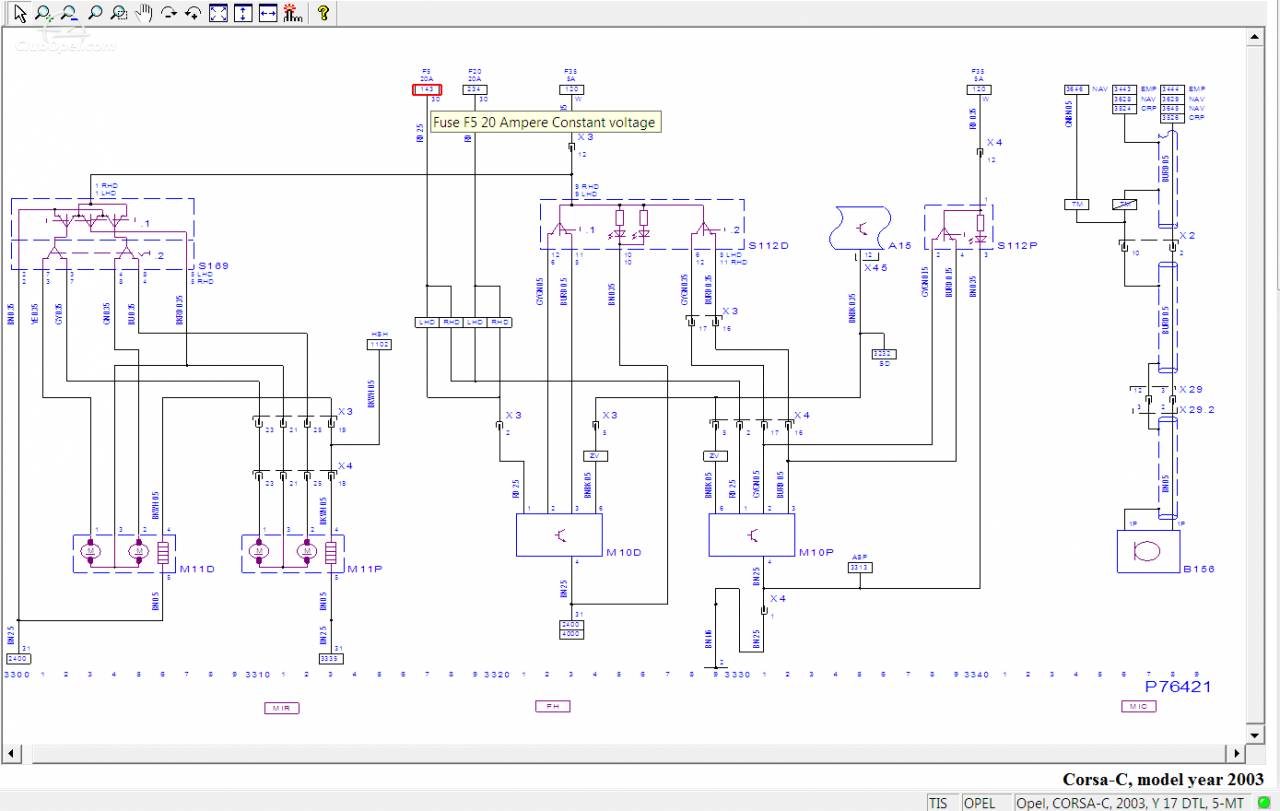

Bunã seara am schimbat portierele care nu au macarale electrice cu unele care au macarale electrice si oglinzi electrice, merge macaraua pe stanga merg oglinzile dar nu merge pe dreapta macaraua electricã am schimbat instalatiile între ele si tot nu merge, am nevoie si de modul confort de pe masina donatoare? Sau are vro siguranta ? masina era cu volan pe dreapta, masina mea este cu volan pe stanga normalã.

Salut
schema. Vezi sigurantele acelea, nr 5 si 20

Multumesc am sã verific.

Multumesc, nu aveam siguranta, totul este ok,oglinzile sunt invers de la volan pe dreapta si ies cam mult inafara, se poate schimba doar sticla sau oglinzile co totul? Multumesc anticipat.
