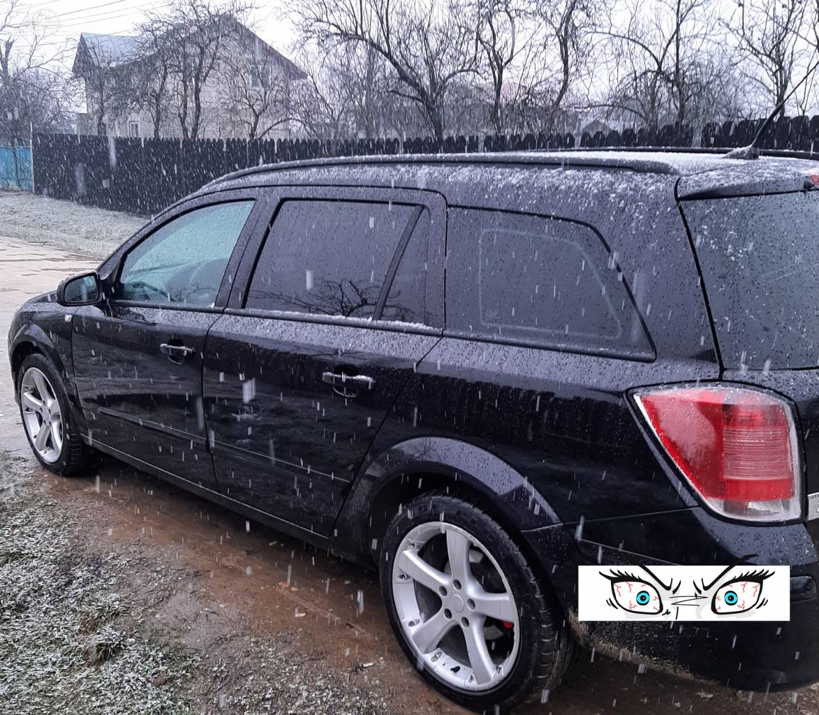

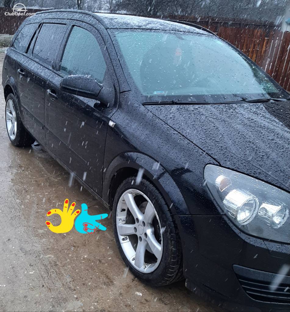

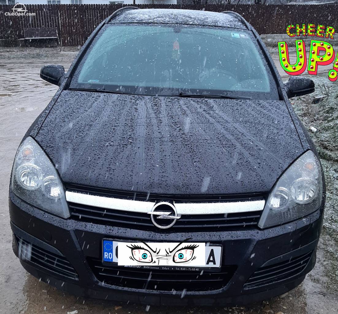

Am inteles,, în talon scrie 74kw,in carte scrie Z19DT..de aceea le am tot sucit si gândit.. in carte la serie e ,,fara serie..in fine
Da pe 17,,nu are rugina momentan..și in vara am.sa I dau si un antifon pentru întreținere.. dacã stam sa ne gândim in toate e o investiție.. am sa I fac și un opcom sa vad ce îmi zice..am uitat ce era mai important de menționat.. am pata de ulei pe furtunul care vine de la turbina in intercooler ,,paletii la turbina nu au joc am verificat,,dar totuși fluiera,,nu foarte rau,,dacã turez motorul pe loc la 3..4 mii gãsesc doua picãturi de ulei jos pica de la jntercooler ,,probabil cine a avut o a recondiționat turbosuflanta si nu a curãțat intercoler..gazele de la eșapament au miros de ulei..special la rece..in mers nu da fum de nici o culoare.
