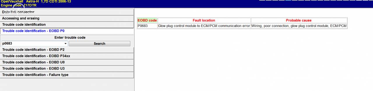

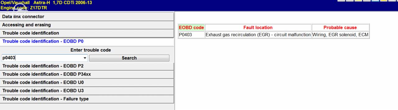

Buna ziua , am un Astra h 1,7 cdti 125 cp si am erorile:
068302
040304.
Ma puteti ajuta? Multumesc frumos!

Mie varianta de 125 cp la 1.7 cdti imi arata codul y17dtr nu y17dth (nu stiu daca are vreo importanta).
primul cod e pe partea de bujii incandescente, as verifica sa fie TOATE bujiile bune prima data, si firele.
A doua eroare e pe egr.
