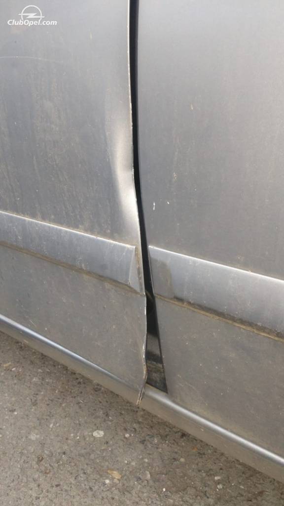

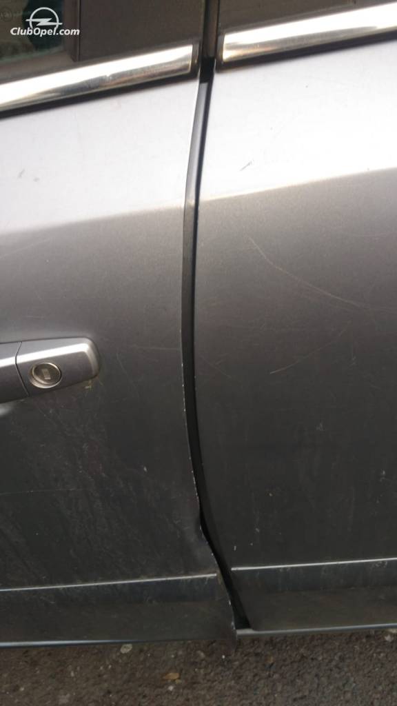

De curand am comis un mic accident, din neatentie am deschis portiera soferului fara sa ma asigur si am dat-o peste cap.
S-a botit fata portierei si s-a spart mufa dreptunghiulara din usa.
Cred ca solutia e sa caut o alta portiera la dezmembrari la aceeasi culoare, gri Z163.
Tinichigeria ma costa mai mult si la revopsire nu mai iese exact nuanta originala.
Problema e cum fac cu cele 2 mufe, sunt sparte ambele, se pot dezmembra si alea de pe masina donatoare ?

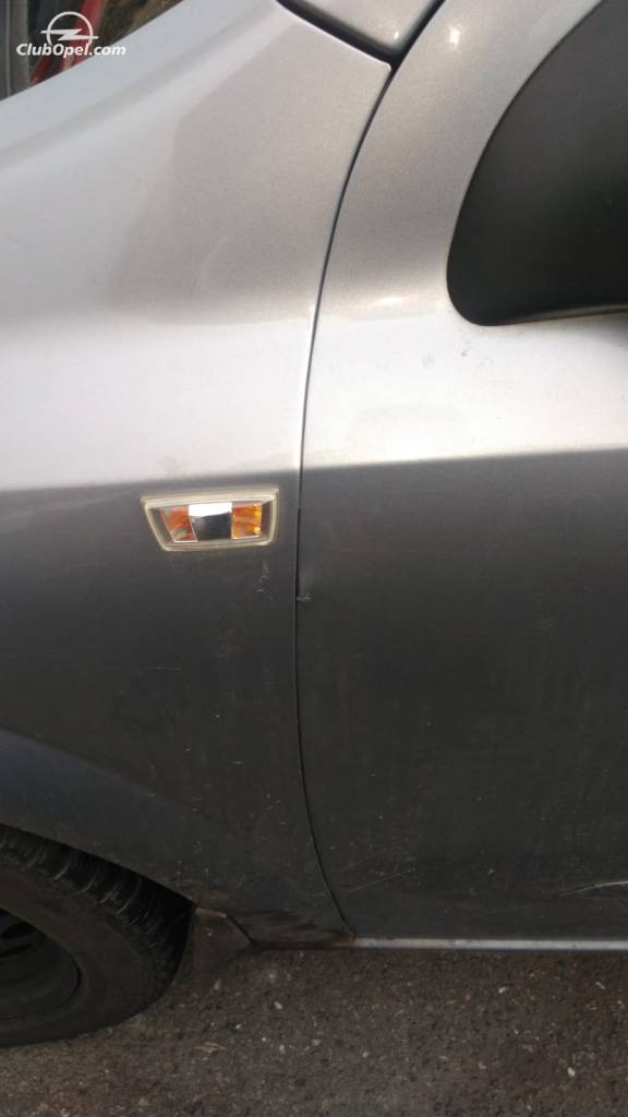

Portiera e putin dusa spre aripa fata, trebuie sa trag de balamale ca sa refac luftul dintre portiera si aripa ?
Multumesc de raspunsuri.

Intai sa te uiti la balamalele de pe stalp sa nu fie indoite , atuncia e mai nasol.Alta portiera clar din dezmembrari , si iei de pe asta piesele pentru transfer.Mufa se schimba , alta si carpita in portiera/stalp corect.De preferat cautat o mufa pereche , interioara cu tot cu cablaj , dar se poate si fara dupa cum am spus.Prinderea opritorului de pe stalp sa o verifici , acolo este o piulita interioara sudata prin punctare.Faci proba cu alta portiera , si nu trage de nimic pana o asezi in balamale.Nu ai ce tinichigerie sa mai faci acolo pentru ca este contorsionata , dar un carpaci ar lua banii sa te pacaleasca si sa rada de tine.Ideal este un garaj incalzit , asta nu ar fi timp de fineturi , se anunta -13 grade.

Ideal ar fi sa dai ceva semna la aripa si sa o dai jos
Asa vei avea aces usor la balamale , mufa, in timp ce o asezi pe masina ( adica vezi cand o pui in inchiderea pe stalp si sus jos cu ceva diatantiere jos , cum cere balamaua de pe masina )
Mufa pare intreaga la partea care ramane pe masina daca scoti spartura din ia.
