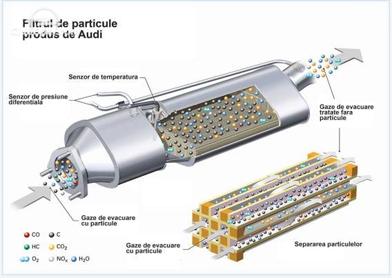

Imi poate spune cineva unde se aflã senzorul de presiune diferentiala la filtru de particole.multumesc

se afla direct pe filtru

Acolo sunt doar prizele (tevile ... inainte si dupa DPF), mergi dupa acele trasee si o sa gasesti senzorul, montat fizic in compartimentul motor.
