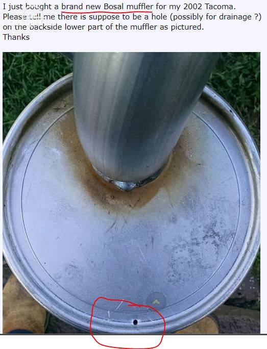

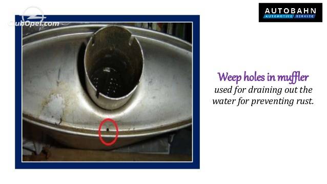

Da, este "fisurata". Adica are o gaura facuta din fabrica pentru a se scurge condensul ce se formeaza in toba.

Asa e din fabrica
Am avut la corsa d 2007

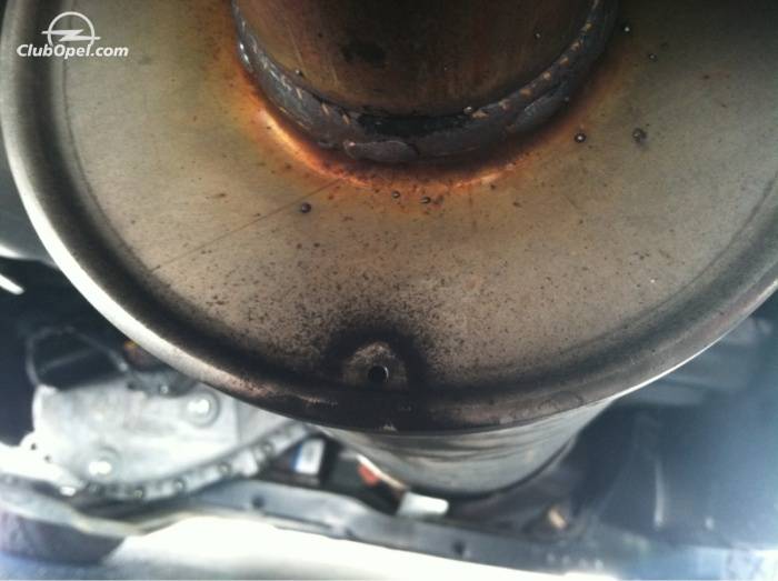

si nu e diferenta intre prima poza dupa sudura si gaura facuta de ,,meserias,,si cea de jos?de corsa?
Este diferenta in functie de producator,nu toti dau atentie amanuntelor si ca idee gaurile la unele firme cu blazon se mascheaza in sertizarea capacelor de la capete ori la imbinarea de pe mijlocul tobei .Cand se mai intampla sa se infunde incepe sa arunce stropi si face un abur de zici ca-i locomotiva cand e foarte incins motorul.....
