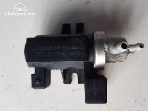

  • SFlorin858
  • Cont inregistrat: 17 Feb 2021
Am avut si eu aceeasi problema si am gasit buba senzorul de presiune era dus ..crapat si mufa oxidata ..Este montat jos si cum ajunge apa la el se distruge in tim...am schimbat-o si tutul este OK..
  • sebage
  • Mesaje scrise: 2,642
Chiar electrovalva, poti sa ii spui!
Sau supapa, sau actuator ... oricum vrei tu sa ii spui, numai "senzor de presiune" NU! 😊
