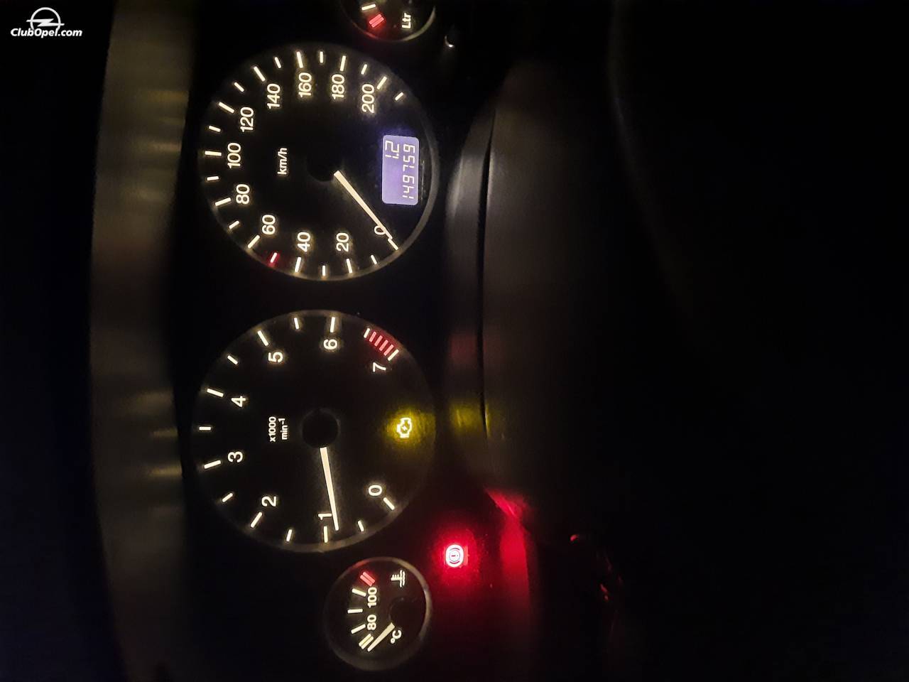

Buna baieti,am postat în urma cu cv timp eroarea de la masina,
Am schimbat sensorul de la clapeta de accelerare in gol(relanti)acum masina merge tot la fel,si acel martor persista în continuare. Mecanicul mia spus acum ca e de la catalizator. Ati mai avut probleme asemãnãtoare?! Pls
MODEL: Opel astra g
MOTOR: 1.8 16v

Salutare ! Si mie imi apare senzorul acela la bord - mecanicul mi-a zis ca eroarea e data de la "canistra cu vapori" parca - ceva legat de rezervor - de eliminarea gazelor - mi-a spus sa-l las asa ca nu e important...l-a sters - dar dupa 3 km iar a revenit. O sa revin cu numarul de cod.

Mergeți la un service autorizat opel, probabil costã mai mult dar mașina merge la tester
  • alex_arhire
  • Mesaje scrise: 988
  • Masina: Astra 2001 Z20LET
pune testerul pe masina si vezi ce erori da, dupa care decizi impreuna cu mecanicul.
cauzele pot fi multe: bujii, bobine, sonde lambda, EGR, injectoare...

Salut Alex,am schimbat bujii,clapeta de acceleratie ptr ca aia mia dat pe acestea,și sonda lambda.mecanicul mio zis ca e posibil sa fie de la egal,am zis ca îl comand și pe ala,.....ce draq sai mai fac?ma inerveazã la culmea ca nu-mi merge masina cum trb....
