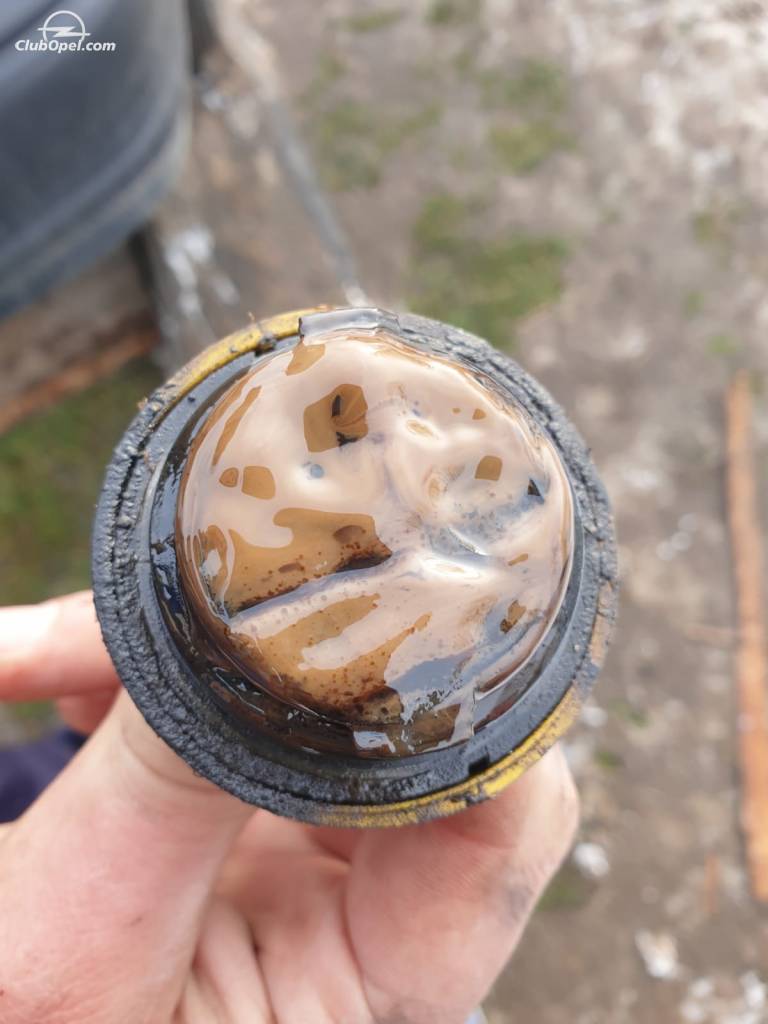

Buna ziua! Am o problema cu uleiul,este de o culoare maronie pe capacul de la motor! Sa fie problema asta si din cauza ca pierd antigelul(se prelinge pe baia de ulei)?
MODEL: Corsa B
MOTOR: 1200

Dupa culoarea uleiului cred ca e arsa carnitura de chiloasa verifica uleiul dal jos goleste baia de ulei

Nu va aruncati repede cu concluzii de garnitura chiulasa, mai intai sa spuna ce motor are.

Opel Corsa B,motor 1200 din anul 2000.
