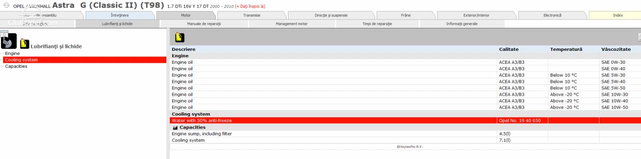

sugestie - opel no. 1940650 - vezi mai jos.

gabimilo1 a scris:Salut,
Daca il gasesc, are pret decent si e roz G12 o sa il folosesc, multumesc
