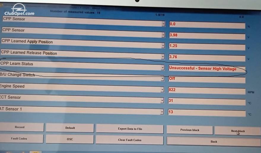

Buna ziua. Ce inseamna concret acest mesaj (Unsuccessful - Sensor High Voltage)? Trebui sa fac ceva anume la masina?
CPP Learn Status am vazut ca vine de la Clutch Pedal Position Sensor Learn

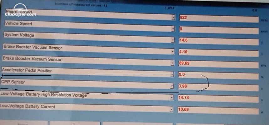

Am gasit suplimentar asta, insa eu nu am nicio eroare
Operating Conditions:Ignition ON.
CPP Sensor Voltage Parameter Normal Range:1 V with clutch pedal applied to 4.5 V when clutch pedal is released.
La mine fara sa apas ambreiajul vad ca apare CPP Sensor 3.98v si ar fi trebuit sa fie 4.5v pe baza la ce scrie acolo.
