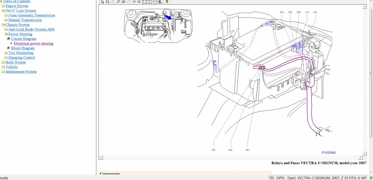

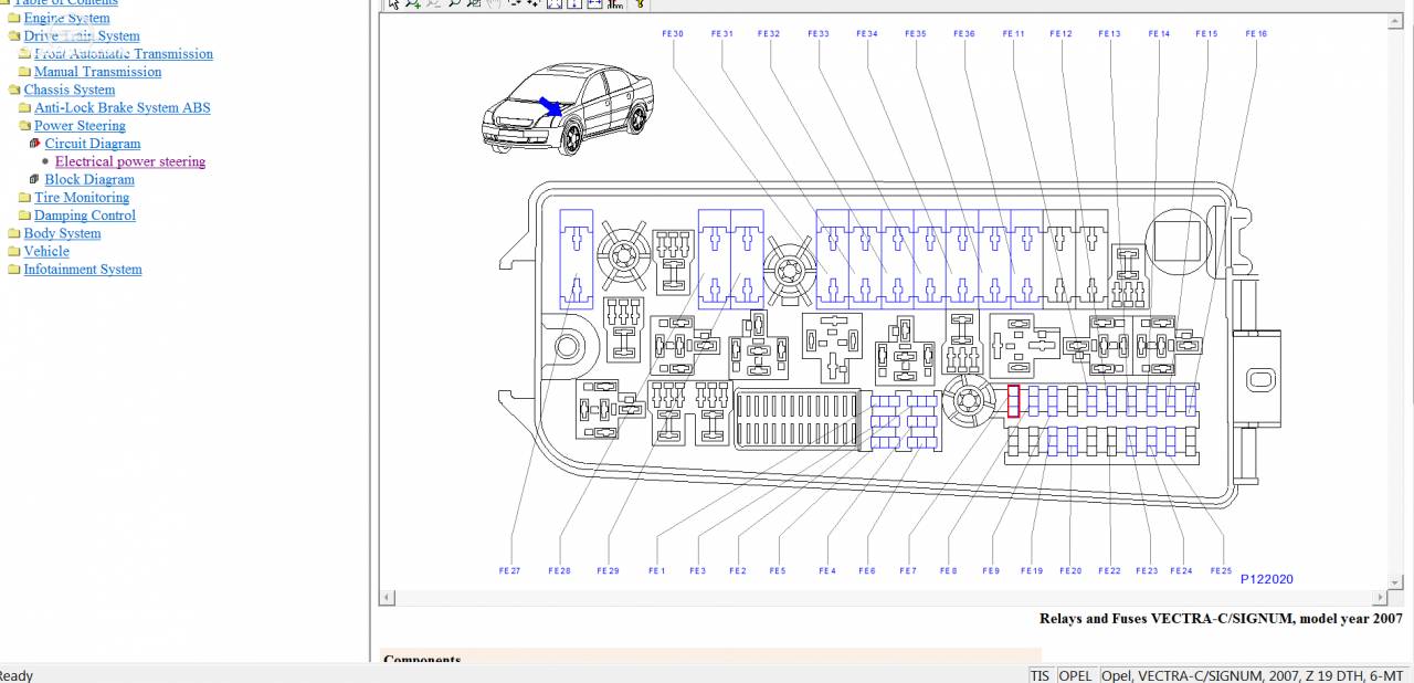

la sigurante te-ai uitat?
Siguranta FB1
Siguranta FE7
Sa le scoti afara si sa verifici sa nu fie piciorusele lor oxidate (mai ales la FB1,cea de 80A).Bineinteles sa nu fie arse.
