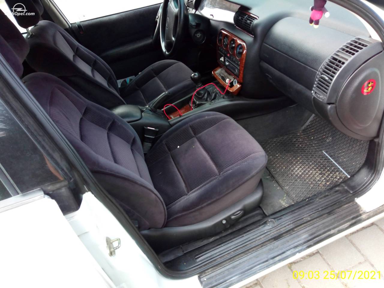

Pun acuma o poza din unghi, dar iti dai seama de care clima am.
Ornamentul de mahon e unicat, l-am "pescuit" de pe un MV6 cu tuning Steinmetz.
